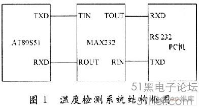

  該系統的下位機選擇Atreel公司的AT89S51單片機作為控制核心,負責采集現場溫度值。溫度傳感器將溫度轉換為電壓信號,經模/數轉換器ADC0809轉換成8位數字量,并經AT89S51的P1口進入單片機保存。上位PC機通過串行口與下位機聯絡,向下位機發送控制命令和接收下位機上傳的數據以及進行人機交互。上位機采用VB 6.0進行人機交互界面設計,并利用其MSComm控件實現與下位機簡單而高效的串行通信。充分發揮了單片機在實時數據采集和PC機對圖形處理、顯示以及數據庫管理上的優點。使得單片機的應用已不僅僅局限于傳統意義上的自動監測或控制,而是形成了以網絡為核心的分布式多點系統的發展趨勢。由于上下位機串行口工作電平不一致,它們之間通過MAX232芯片將單片機TTL電平轉換為RS 232電平,構成如圖1所示的系統結構框圖。

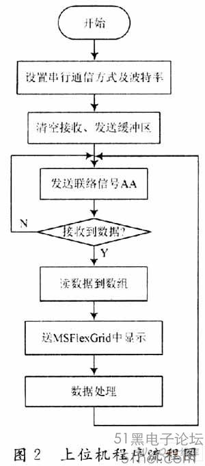

  上位機主要負責發送控制命令,以及數據的接收、處理、計算、數據的顯示等功能。上位機程序分為四個部分:界面設計、程序初始化、數據通信、數據處理。程序流程如圖2所示。

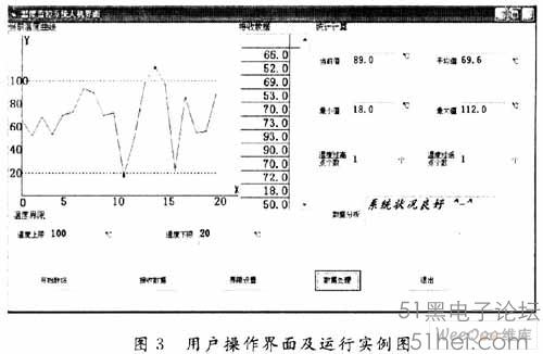

  主操作界面主要分為四個組成部分,如圖3所示。為使界面清晰明了,用frame控件將其隔開。
  其中,溫度界限部分主要用來顯示用戶自己設定的溫度上下限;數據接收部分采用外部控件MSFlexGrid來顯示已經接收過來的數據;統計計算部分用來顯示對數據分析后的結果,如最大值、最小值、平均值等,最后對當前系統狀況作出綜合*判;溫度曲線部分顯示當前所有溫度的變化情況,每個溫度值對應曲線突出的一點,其中兩條虛線內的點代表溫度值在界限范圍內,兩條虛線外的兩個點則表示該溫度值超出了界限范圍。
  進入主界面后,用戶首先單擊“開始聯絡”,此時上位機會向下位機發出聯絡信號,下位機受到預先設定的聯絡信號后,會將數據發送過來;然后單擊“接收數據”命令,此時會在MSFlexGrid控件中按先后順序依次顯示接收到的數據;在進行數據處理之前,用戶可根據自身需求進行溫度界限的設定,僅單擊“界限設置”命令即可實現;最后進行數據處理,單擊相應命令按鈕后,會在界面繪出當前溫度曲線,并計算出各種統計參數。

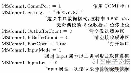

  2.3 串口通信初始化程序
  該程序主要用于對數據緩沖區以及串口部分的初始化,如串口的選擇、串口的數據格式等。這部分程序的代碼如下:

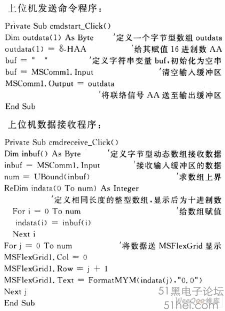

  2.4 上位機通信程序
  該程序由數據發送(聯絡信號)和數據接收組成。兩部分程序分別寫在對應的命令按鈕“開始聯絡”、“接收數據”的Click事件下。具體程序代碼如下:

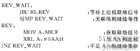

  3.1 接收上位機命令程序
  接收上位機命令程序:

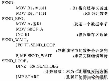

  3.2數據發送程序
  數據發送程序:
