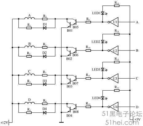

圖12-5所示是一個四相步進電機的驅動電路。A、B、C、D分別接到P1口的P1.4~P1.7。通過軟件控制一組脈沖序列,控制步進電機的轉速、方向和步距。
在步進電機的驅動線路中,主CPU發出的控制信號經U1放大,傳到復合三極管前一級的基極。若CPU送出的數據為0,則前級三極管BG5作為開關三極管不導通,BG1也處于截止狀態,電機內的線圈不得電;若CPU送出的數據為1,則前級三極管BG5的基極有了驅動電流,12V電壓經電機的線圈、限流電阻和三極管形成通路。在電路圖中的A、B、C、D分別代表電機內部的4個線圈,在驅動線中的R5~R8作為限流電阻來限制線圈中的電流值。在電阻和線圈兩側有并聯的單向二極管,當CPU信號由1跳變為0時,三極管截止,電機的線圈會產生很大的感應電動勢,這時線圈、限流電阻和單向二極管形成回路,保護三極管不被線圈的瞬時感應電動勢燒壞。二極管D1~D4也稱回流二極管,在選擇時要考慮到電源電壓及線圈電流。R1~R4和D1~D4組成一條支路,在對應的線圈突然不通電時能夠和線圈構成一組循環回路。該電阻的作用是分擔支路中的電壓,保護二極管。在每個集成放大器的輸出端接有一個LED,作為脈沖信號輸入的顯示器件。CPU送入的數據為0時,LED下端的電位也為低,LED被導通發光;CPU送入的數據為1時,LED的下端電位為高,LED無法導通,不發光。R9~R12為限流電阻,使三極管基極的流入電流不至于過大而燒毀。
圖12-5 基于復合三極管的四相步進電機驅動電路
在步進電機工作時,對P1口依次寫入1FH、3FH、5FH、7FH,電機正轉4步;對P1口依次寫入7FH、5FH、3FH、1FH,電機反轉4步。

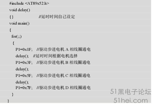

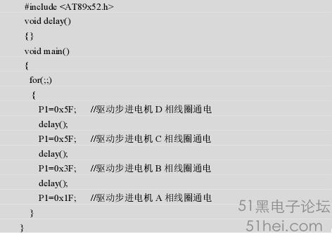

電機正轉控制參考程序如下:
電機反轉控制參考程序如下:
該程序實現的是在工作時四相線圈中的每一相分別通電,即為四相四拍工作方式。可通過改變脈沖輸入方式來改變電機的工作狀態(如四相八拍工作方式)。

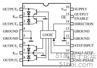

1.UCN5804芯片引腳介紹
引腳1:對應四相脈沖輸出的B相。主CPU給UCN5804輸送脈沖,芯片按順序輸出A、B、C、D脈沖信號,該信號接到步進電機的脈沖輸入端。
引腳2:接+12V電源。
引腳3:對應四相脈沖輸出的D相。
引腳4:接地。
引腳5:接地。
引腳6:對應四相脈沖輸出的C相。
引腳7:接+12V電源。
引腳8:對應四相脈沖輸出的A相。
引腳9:控制電機脈沖輸出方式,若9腳為低電平,則脈沖每次輸出兩相脈沖信號
圖12-6 UCN5804芯片引腳圖
(AB-BC-CD-DA-AB),即主CPU每送入一個脈沖,芯片向電機輸出兩相電脈沖;若9腳為高電平,則芯片每次輸出兩相脈沖信號(A-B-C-D-A),即主CPU每送入一個脈沖,芯片向電機輸出兩相電脈沖。
引腳10:控制電機接收脈沖后的步長,若10腳為低電平,則芯片控制電機每步運行一整個步長,即芯片送出的脈沖順序為A-B-C-D-A或AB-BC-CD-DA-AB;若10腳為高電平,則芯片控制電機每步運行半個步長,即芯片送出的脈沖順序為A-AB-B-BC-C-CD-D-DA-A。
引腳11:5804芯片的脈沖輸入端,信號由主CPU送入。每送入一個信號,芯片送出一個控制信號。CPU不產生輸入信號時,芯片不產生輸出脈沖。
引腳12:接地。
引腳13:接地。
引腳14:控制電機的正反轉,若14腳為低電平,則電機正轉;若該腳為高電平,則電機反轉。
引腳15:5804芯片的片選信號,該腳為低時芯片可以工作,為高時芯片不工作。
引腳16:接+5V電源。

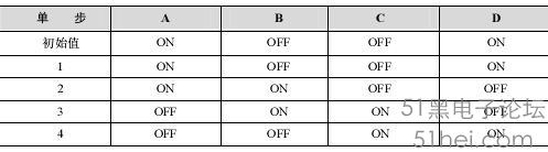

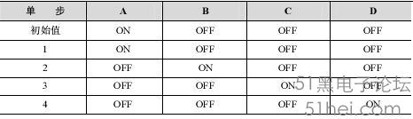

(1)在單脈沖輸出狀態下,9腳為低電平,10腳為高電平,電機按四相四拍的工作方式(見表12-2)運行(A-B-C-D-A或A-D-C-B-A)。
表12-2 單相驅動脈沖順序(9腳=L,10腳=H)

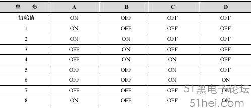

(2)在雙脈沖輸出狀態下,若9腳和10腳均為低電平,則電機按四相四拍的工作方式(見表12-3)運行(AB-BC-CD-DA-AB或AD-DC-CB-BA);若9腳為高電平,10腳為低電平,則步進電機將按四相八拍的工作方式(見表12-4)運行(A-AB-B-BC-C-CD-D-DA-A或A-DA-D-CD-C-BC-B-AB-A)。
表12-3 雙相驅動脈沖順序(9腳=L,10腳=L)
表12-4 單雙相半步驅動脈沖順序(9腳=H,10腳=L)

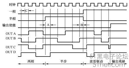

UCN5804芯片驅動脈沖時序分配如圖12-8所示。
圖12-8 驅動脈沖時序

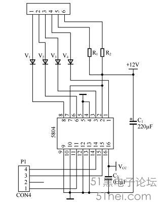

UCN5804芯片的連接電路以圖12-7為例:芯片的脈沖輸入端、方向控制、片選分別接到P1口的P1.0、P1.2、P1.3。根據電機運轉的實際需要,由主CPU送不同的控制字。在該電路中,電容C1和C2為去耦電容,濾除高頻干擾。R1和R2為大功率小阻值電阻,作用是保證步進電機足夠的驅動電流,同時電阻可以承受因其阻值過小而產生的大功率。V1~V4為4個二極管,分別與UCN5804芯片的脈沖輸出端反接,來傳導電機工作某一相工作時的反向電流。

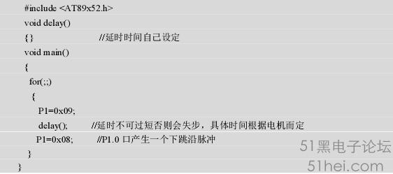

該程序可實現兩相脈沖驅動的四相四拍電機運轉方式。可以通過改變引腳的高低電位狀態來改變電機的工作方式,方便靈活,適合初學者學習。

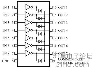

ULN2003芯片引腳如圖12-9所示。
圖12-9 ULN2003芯片引腳圖
引腳1:CPU脈沖輸入端,端口對應一個信號輸出端。
引腳2:CPU脈沖輸入端。
引腳3:CPU脈沖輸入端。
引腳4:CPU脈沖輸入端。
引腳5:CPU脈沖輸入端。
引腳6:CPU脈沖輸入端。
引腳7:CPU脈沖輸入端。
引腳8:接地。
引腳9:該腳是內部7個續流二極管負極的公共端,各二極管的正極分別接各達林頓管的集電極。用于感性負載時,該腳接負載電源正極,實現續流作用。如果該腳接地,實際上就是達林頓管的集電極對地接通。
引腳10:脈沖信號輸出端,對應7腳信號輸入端。
引腳11:脈沖信號輸出端,對應6腳信號輸入端。
引腳12:脈沖信號輸出端,對應5腳信號輸入端。
引腳13:脈沖信號輸出端,對應4腳信號輸入端。
引腳14:脈沖信號輸出端,對應3腳信號輸入端。
引腳15:脈沖信號輸出端,對應2腳信號輸入端。
引腳16:脈沖信號輸出端,對應1腳信號輸入端。

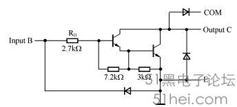

ULN2003的內部結構可參見圖12-10。在ULN2003芯片內部為達林頓管陣列,其工作原理與上一節電路驅動相似。由于該電路為芯片的內部結構,僅供初學者理解芯片的工作方式用,在芯片使用時可以忽略。
圖12-10 ULN2003芯片內部結構

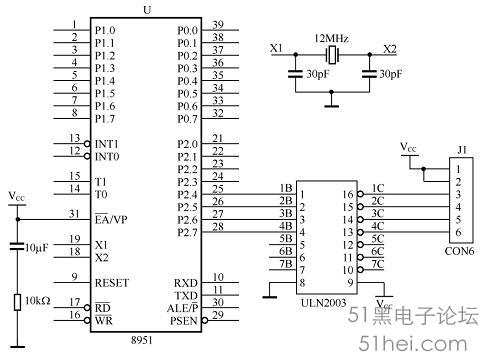

信號脈沖通過P1口送出,可經4.7k.上拉電阻接到ULN2003芯片的輸入端口。P1.4~P1.7分別對應ULN2003的1C、2C、3C、4C輸出端。在使用步進電機時,對P1口賦予不同的值來送出電機正轉或反轉的脈沖信號。

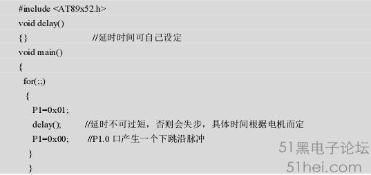

3.控制程序

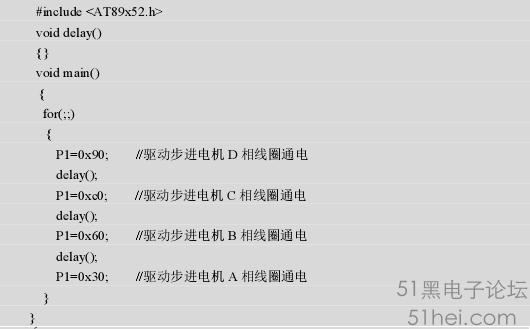

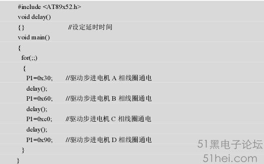

電機正轉控制程序為:
電機反轉控制程序為:
該程序實現的也是分別驅動四相電機中的相鄰兩相線圈,使電機在雙脈沖驅動四相四拍方式下工作。通過改變CPU脈沖來控制電機的工作方式。
