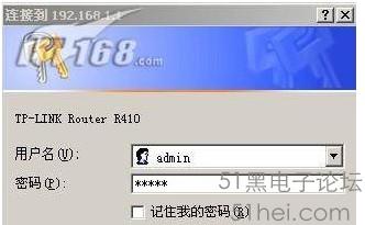

鏈接路由器和電腦,然后對路由器進行簡單的設置就能上網了,如果只是單純的網絡共享,只要對路由器的基本功能做簡單的設置就可以了。使用路由器自身提供的web頁面進行管理,輸入192.168.1.1.進入我的路由器登陸界面,如下
輸入其訪問帳號和訪問密碼就進入路由器的訪問界面了。主要對其網絡參數、DHCP服務器和安全規則進行設置就可以輕松的進行上網了。

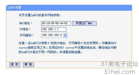

選擇“網絡參數”選項,然后選擇LAN口參數設置,會出現下面的設置畫面。該選項主要是對路由器的參數進行設置。
MAC地址是本路由器對局域網的MAC地址,此值不可更改。IP地址是本路由器對局域網的IP地址,局域網中所有計算機的默認網關必須設置為該IP地址。需要注意的是如果改變了LAN口的IP地址,必須用新的IP地址才能登錄本路由器進行WEB界面管理。
而且如果你所設置的新的LAN口IP地址與原來的LAN口IP地址不在同一網段的話,本路由器的虛擬服務器和DMZ主機功能將失效。如果希望啟用這些功能,要重新對其進行設置。子網掩碼是本路由器對局域網的子網掩碼,一般為255.255.255.0,局域網中所有計算機的子網掩碼必須與此處設置相同。

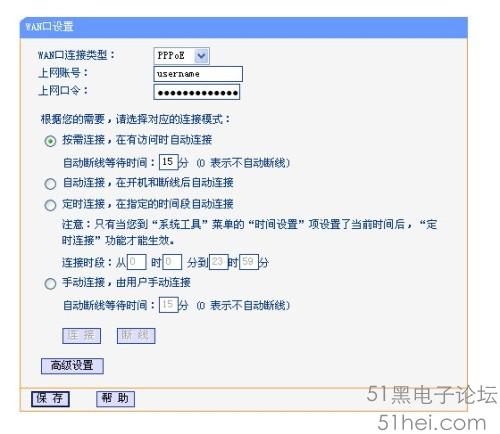

選擇“WAN口設置”出現下面的設置畫面,主要是對上網方式和權限進行設置。
WAN口連接類型是指本路由器支持三種常用的上網方式,請您根據自身情況進行選擇。如果您的上網方式為動態IP,即您可以自動從網絡服務商(例如:中國電信)獲取IP地址,請選擇“動態IP”;如果您的上網方式為靜態IP,即您擁有網絡服務商(例如:中國電信)提供的固定IP地址,請選擇“靜態IP”;如果您上網的方式為ADSL虛擬撥號方式,請選擇“PPPoE”。
  上網賬號和上網口令中填入ISP為您指定的ADSL上網帳號和ISP指定的ADSL上網口令。如果選擇了按需連接,則在有來自局域網的網絡訪問請求時,自動進行連接操作。如果自動斷線等待時間T不等于0,則在檢測到連續T分鐘內沒有網絡訪問流量時自動斷開網絡連接,保護您的上網資源。此項設置僅對“按需連接”和“手動連接”生效。手動連接是指開機后由用戶手動進行ADSL撥號連接。一般建議選擇按需連接,因為誰不想開機后然后再進行麻煩的撥號了。
  此路由器還有MAC地址克隆的功能,MAC地址一般不用更改。但某些ISP可能會要求對MAC地址進行綁定,此時ISP會提供一個有效的MAC地址給用戶,您只要根據它所提供的值進行綁定,不過大部分的ADSL都不用此功能所以在此就不詳細介紹了。

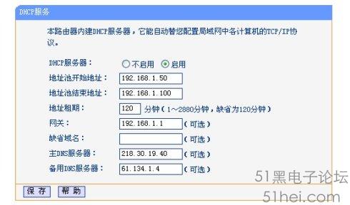

TCP/IP協議設置包括IP地址、子網掩碼、網關、以及DNS服務器等。為局域網中所有的計算機正確配置TCP/IP協議并不是一件容易的事,幸運的是,DHCP服務器提供了這種功能。如果使用本路由器的DHCP服務器功能的話,您可以讓DHCP服務器自動替您配置局域網中各計算機的TCP/IP協議。選擇“DHCP服務器”就可以對路由器的的DHCP服務器功能進行設置,其設置畫面
地址池開始地址是指DHCP服務器所自動分配的IP的起始地址。如上圖中的開始地址為192、168、1、101。地址池結束地址是指DHCP服務器所自動分配的IP的結束地址,上圖中為192、168、1、199了。網關是可選的建議填入路由器LAN口的IP地址,缺省是192.168.1.1。主DNS服務器也是可選的填入ISP提供給您的DNS服務器,不清楚可以向ISP詢問其他的選項就不用填寫了。
注意,為了使用本路由器的DHCP服務器功能,局域網中各計算機的TCP/IP協議必須設置為“自動獲得IP地址”。此功能需要重啟路由器才能生效。

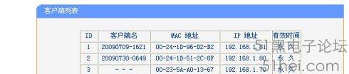

選擇客戶端列表就可以顯示出當前通過路由器連接的本地網絡的主機的名稱。客戶端主機的MAC地址,和分配給他們的IP地址,和其剩余的IP地址的使用時間。因為DHCP服務器涉及到一些專業的計算機知識,就不詳細的解釋,不過這個功能是非常的有用可以省去了設置IP協議的麻煩。
