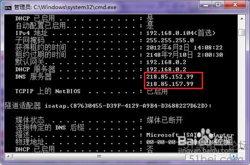

  • 單擊“開始”按鈕,輸入“cmd”,按回車,再輸入命令“ipconfig/all”查詢本機的詳細配置信息:
    記錄IP、子網掩碼、默認網關,尤其是后面的DNS,后面會用到。

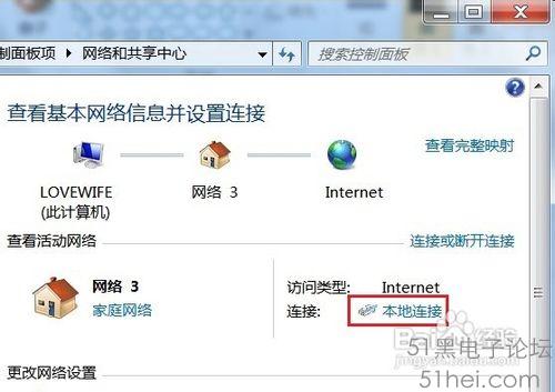

  • 右擊任務欄右下角的“網絡”圖標,選擇“打開網絡和共享中心”:
  • 在彈出的窗口中單擊“本地連接”:

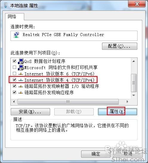

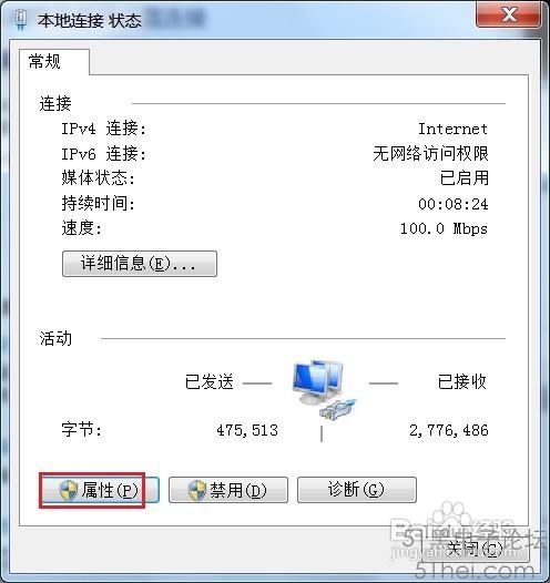

  • 在打開的“本地連接 狀態”對話框中單擊“屬性”按鈕:

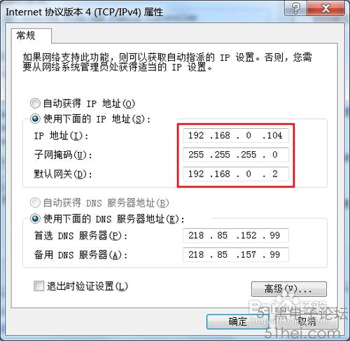

  • 單擊本地連接屬性對話框中的“Internet版本4(TCP/IPv4)”,再單擊“屬性”按鈕:
  • 在打開的對話框中利用上面獲取的動態IP信息來配置固定信息:
    注意:默認網關就是主路由器IP;

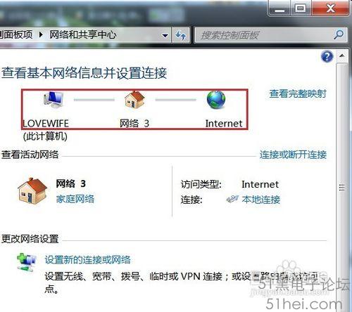

  • 或者通過在“網絡和共享中心”查看到路由器和外部網絡間的連接是否正常:

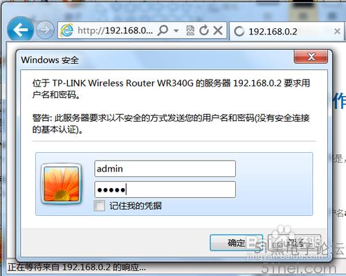

  • 打開瀏覽器,輸入主路由器的管理IP“192.168.0.2”,再點擊“確定”進入后臺管理界面:

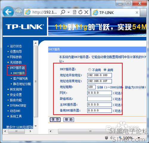

  • 登陸后在左邊選擇“DHCP服務器”,再選擇“DHCP服務”:
  • 將右邊的“DHCP服務器”設置成“啟用”,并配置合適的地址池,如上圖;

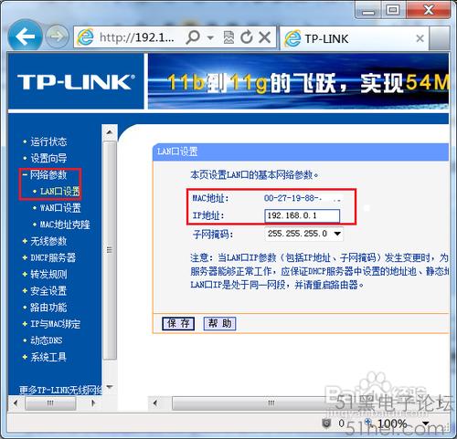

  • 再選擇左邊的“網絡參數”,選擇“LAN口設置”,記錄右邊的IP和MAC地址:

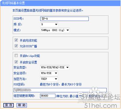

  • 再單擊左邊的“無線參數”,選擇“基本設置”,在“SSID號”文本框中輸入“TP-A”,再將信道(也叫頻段)選擇為“9”:
    為保證網絡和橋接的穩定性,建議勾選“開啟SSID廣播”功能。
  • 取消“開啟Bridge”(或“開啟WDS”)前面的復選框(主路由器無需開啟WDS功能),如上圖;
  • 同樣的,設置安全類型和密碼,此處選擇了“WPA-PSK/WPA2-PSK”;
  • 最后單擊“保存”按鈕并重啟路由器。
    完成后一定要記住這里面的設置,因為輔路由器的這些信息也要設置成一樣的。

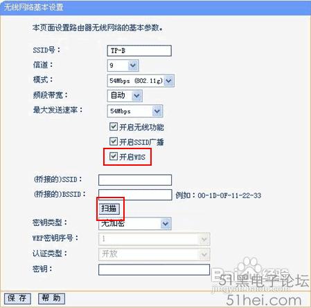

  • 單擊左邊的“無線參數”,選擇“基本設置”,在“SSID號”文本框中輸入“TP-B”,再將信道選擇為“9”,勾選“允許SSID廣播”復選框:

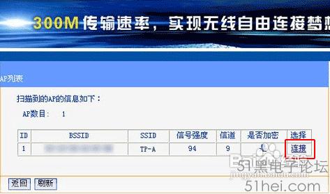

  • 最重要的,勾選“開啟WDS”復選框,再單擊下面的“掃描”按鈕,如上圖;

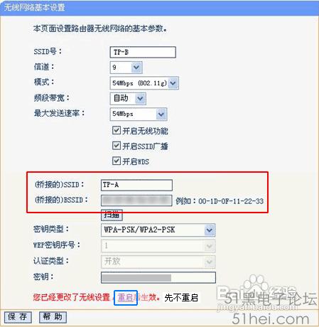

  • 稍等一會,會列出掃描到的無線SSID,在掃描到的無線SSID列表中單擊主路由器TP-A后面的“連接”按鈕:
  • 稍等一會成功連接后,在下面的橋接區域會列出剛剛連接成功的主路由器TP-A的信息:
    如果沒有列表主路由器的信息,則表示沒有連接成功。
  • 檢查確認后面的加密信息是否無誤,再點擊“保存”按鈕即可;

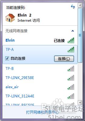

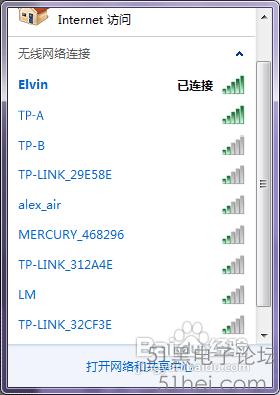

  • 單擊任務欄右邊的無線圖標,彈出“無線網絡連接”列表,其中就有剛建立的“TP-A”和“TP-B”:
  • 單擊剛建立的無線網絡“TP-A”,勾選“自動連接”,再單擊“連接”按鈕:
    上圖中可發現橋接的遠距離的TP-B信號很差。

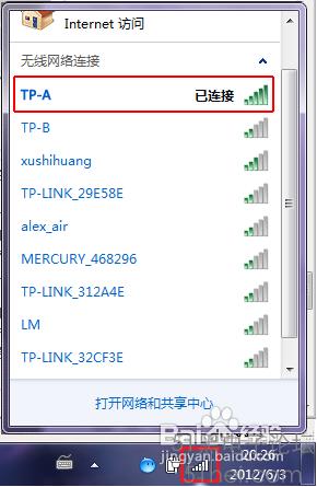

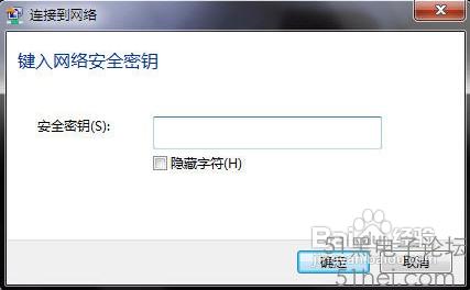

  • 在稍候彈出的“連接到網絡”對話框中輸入密碼,并單擊“確定”按鈕:
  • 稍等一會即可連接成功,如下圖:

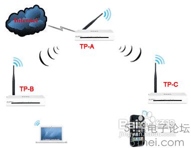

  • ​雖然不能一臺輔路由器WDS多臺主路由器,但可以多個輔由器去WDS主路由器,因為主的是被動連接而已,不管你們誰在連我。
