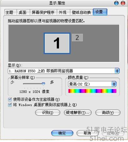

    現(xiàn)在一步步地說(shuō),首先要桌面右鍵--〉屬性--〉顯示屬性--〉設(shè)置

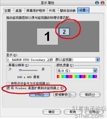

點(diǎn)那個(gè)“2”,然后把“將Windows桌面擴(kuò)展到該監(jiān)視器上(E)”前面的復(fù)選框打上對(duì)號(hào):
如果你不相信你的電腦是“1”,投影儀是“2”,你可以按“識(shí)別”,屏幕上會(huì)出現(xiàn)大大的數(shù)字。別忘了調(diào)整2號(hào)屏幕的分辨率等屬性。

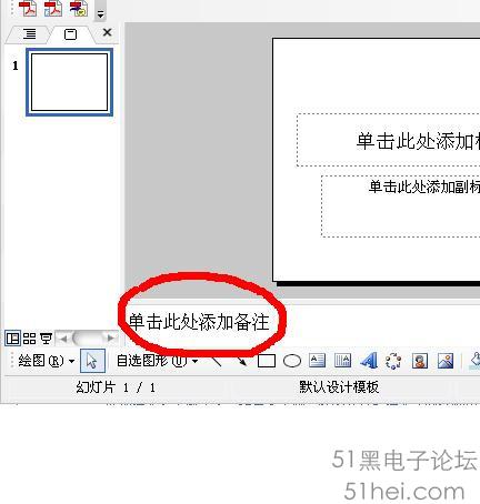

選上演講者放映,一般它都是默認(rèn)選上的。將“幻燈片放映顯示于”設(shè)置為“監(jiān)視器2 默認(rèn)監(jiān)視器”,并勾選“顯示演示者視圖”。(這里打不打勾仿佛沒(méi)有影響,程序bug)。然后就可以在幻燈里添加備注了:

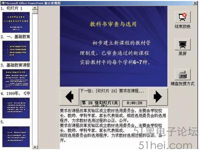

接下來(lái)你就可以盡情地寫你的稿子了。下面是我在網(wǎng)上截的圖,因?yàn)槲椰F(xiàn)在沒(méi)第二個(gè)屏。我們開會(huì)的時(shí)候自己的屏幕就是這樣的。這是主屏幕,即1號(hào)屏幕里顯示的:
2號(hào)屏幕顯示的是正常幻燈。在1號(hào)屏幕里可以進(jìn)行實(shí)時(shí)的修改,修改后的內(nèi)容可以在實(shí)時(shí)顯示在2號(hào)屏幕里,且不會(huì)顯示出修改的狀態(tài)。如果要用畫筆等工具,那還得把鼠標(biāo)移到2號(hào)屏點(diǎn)右鍵才能實(shí)現(xiàn)。

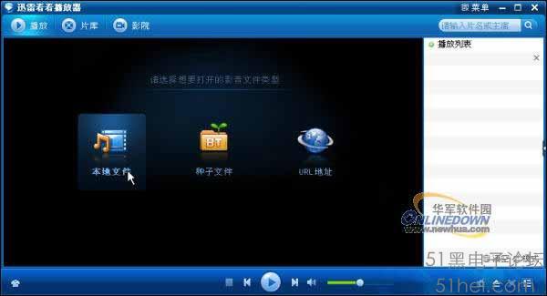

以迅雷看看為例,下載安裝好迅雷看看后,在窗口中直接單擊“本地文件”或者單擊“菜單”→“文件”→“打開”,再打開相應(yīng)的視頻文件即可播放!
用迅雷看看播放器播放視頻
接下來(lái),我們只要把迅雷看看播放器窗口向右拖放,即可發(fā)現(xiàn)它已經(jīng)顯示在第二塊顯示器上了。接著雙擊視頻即可切換到全屏播放,在第二塊顯示器上全屏欣賞。
