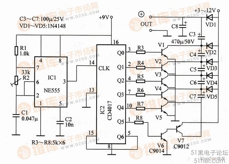

電子倍壓升壓器可將某一直流電壓提升2~8倍,其電路簡單,方便實用。電路如圖所示。 電子倍壓升壓器電路 電路工作原理:IC1為定時器,輸出頻率由外圍定時元件R2、C1確定,3腳輸出的定時脈沖送至計數器IC2的時鐘輸人端。IC2被連接成6分頻電路,IC1輸人至IC2CLK端的脈沖串被依次分配給IC2的Q0~Q5端。晶體管V1~V5分別用來對電容C3~C7充電,而晶體管V6、V7則使已充電的C3~C7 5只電容放電。由于C3~C7上所充的電壓相等,在放電輸出端(“OUT”端)得到約為原充電電壓5倍的直流電壓。本電路工作電壓分別由兩部分提供:IC1、IC2的工作電壓為9V,其電流消耗極小;另一部分供C3~C7充電電壓可為3~12V,在“OUT”端可得到約15~50V的直流電壓,因此可根據需要選擇相應的工作電壓得到所需的輸出電壓。
在IC2從Q0~Q5端依次計數輸出的過程中,V1~V5將依次被選通,電容C3~C7分別通過二極管VD1~VD5為其提供充電電流,依次對C3~C7充電。當IC2計數輸出至Q5端時,V6、V7均導通,電源通過V7的c-e結與已充電的C3~C7上的電壓相疊加,從而電路“OUT”端得到約為充電電壓5倍的直流電壓。由于IC2每計數一個周期,電容C3~C7充、放電一次,電路“OUT”端輸出一次脈沖,因此IC2連續輸出時就可在“OUT”端得到連續的脈沖輸出,經儲能電容C8平滑濾波后,得到持續、穩定的直流電壓。則此可知,IC2的計數頻率越高,則在“OUT”端得到的電壓越平滑。因此可通過適當改變IC1的工作頻率來提高“OUT”端的輸出電壓特性。
本電路為5倍壓輸出形式,但也可根據需要設置為2~8倍壓形式,連接時可將IC2設置為2~8分頻電路,通過各晶體管分別對2~8只電容依次充電,并由最后一只晶體管對各電容上電壓放電,在“OUT”端得到任意倍壓的電壓輸出。當“OUT”端輸出電壓較高時,C3~C8的耐壓也應相應提高,尤其是C8,以免擊穿。
元器件選擇:圖中晶體管V1~V5選用達林頓晶體管為宜,電阻均為1/8W碳膜電阻,圖中供IC工作的9V電源電壓可由一只9V疊層電池提供,倍壓部分電壓可由其他電源提供。
