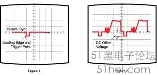

BiLevel同步
BiLevel同步是所有視頻標準包括計算機視頻、復合視頻、S-Video和分量視頻等同步方法,BiLevel指有兩個電平,也即是一個脈沖有兩個電平(一個高電平,一個低電平,相對于峰值),因此,使用BiLevel同步的系統是使用邊緣來觸發,典型地,負邊緣做為觸發點,如圖1所示,顯示系統“看”這個付邊緣來同步掃描,大部分計算機圖形卡輸出正邊緣同步。
檢查同步脈沖對顯示信號處理器來說總是一件非常“trickiest”任務,它要求仔細偏置同步處理電路,以便將同步脈沖從其他電壓區分出來,做為視頻信號的一部分,BiLevel同步引入了不希望的DC分量,如圖2所示,在復合視頻、S-video和分量video處理中,DC分量不是太麻煩,可以很容易做為通常的同步分離一部分來管理,當BiLevel引入到RGB視頻通道的時候,處理就相對復雜,在某些系統中,同步僅放到Green通道,這要求同步分離處理要非常干凈,再大部分情況下,很難做到,通常一個非常窄的同步脈沖依然存在。
殘留的同步是由于不能完全去除同步信息,同步在RGB系統中通常放在Green通道,高清分量視頻信號在每個通道都包含同步信號,取決于DC恢復電路的性能,同步信號可能不能完全去除,殘留的同步信號引起Green通道的偏置不正確,即使在同步信號加到所有通道的RGB系統,保持三個通道嚴格一致的地處理也是非常困難的,在黑電平的小的偏移,可能破壞彩色平衡或視頻通道的增益。

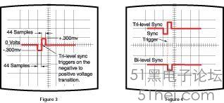

TriLevel同步
TriLevel在SMPTE240模擬HDTV標準中被引進,之前,早期的HDTV1125/60系統使用不同的同步波形,由不同的1125/60設備廠家提供,SMPTE240確保了系統的兼容性。提供更為精確的同步和三個分量視頻信號的相對定時。
圖3顯示了TriLevel同步信號,按照SMPTE標準,脈沖將起始于0V(特指黑電平),首先變負到-300mV(+-6mV),經過一定的時間,它跳變為正+300mV(+-6mV)并保持一定時間,然后回到0電平,顯示系統“看”同步脈沖過0點,TriLevel同步脈沖定義每隔脈沖寬度為44個點頻周期寬,這樣總共88個周期寬度,上升沿定義+-1.5個點頻周期。
TriLevel同步的DC值為0,這是TriLevel的主要優點,這解決了BiLevel同步引入DV分量到視頻信號中,因而早期的DC偏移不再需要。在數字系統中,這個信號很容易被編碼和被識別。
將TriLevel轉換為BiLevel同步
         如圖4所示,轉換的關鍵是不能破壞定時關系。
