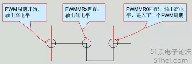

7.單邊沿控制的PWM輸出:
每個 PWM 輸出在到達其匹配值時都會變為低電平。

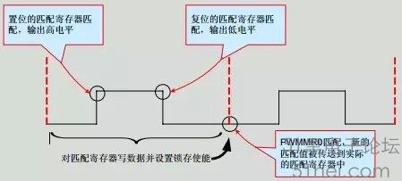

8. 雙邊沿控制的 PWM 輸出:
9.PWMMR:PWM 匹配寄存器:MR可通過 MCR 設定為在匹配時復位TC,停止 TC 和 PC 和/或產生中斷。此外, MR和TC的匹配將置位所有單邊沿模式的 PWM 輸出, 并置位雙邊沿模式下的 PWM1 輸出。

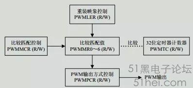

15.PWM基本寄存器功能框圖:

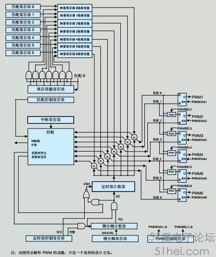

16.PWM的比較匹配寄存器功能框圖:
