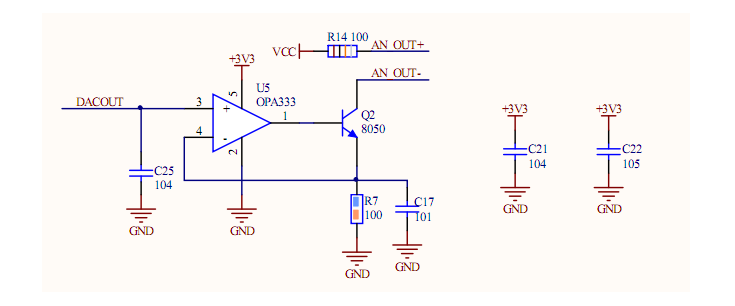

  利用TL431解決了供電問題,余下的就是4-20mA的轉換電路,如下圖:
上圖即為非常精確的轉換電路,OPA333是一顆非常優異的單電源軌至軌運算放大器,其工作電壓為2.7-5.5V,其失調電壓僅為10uV,實測最低輸出為30uV,最高輸出可達VCC-30uV。電路組成壓控恒流源,其關鍵在于OPA333這顆芯片的優異性能,使得以上電路獲得了極高的精度和穩定性。DACOUT來自于STM32的DAC1或者DAC2輸出,由C25進行數字噪場濾波之后進入運算,進行1:1緩沖,后經過Q2進行電流放大,在R7上形成檢測電壓,C17進行去抖動處理。4-20mA信號由AN_OUT+/AN_OUT-之間輸出。
  上圖中,負載中的電流在R7上形成壓降,經運放反饋后得到Vdacout=Vr7=I*R7,所以:I=Vdacout/R7,當Vdacout在400mV到2000mV之間變化時,可得到4-20mA的輸出。改變R7的大小,便可改變DACOUT的需求范圍。電路中,R2的基射極之間將有0.7V左右的偏壓,所以Vb[MAX]=2V+0.7V=2.7V,這正好在OPA333的輸出范圍之內。電路中R14做為輸出端的限流電流,使得輸出端的最大輸出電流Imax=Vcc/(R7+R14),若Vcc取6V,則Imax=6V/200 O=30mA,若沒有R14,則最大電流可能有60mA,這時R7上的耗散功率為0.06*0.06*100=0.36W,若選用0805貼片電阻,將導致R7燒壞,或者由于溫度升高太嚴重導致R7阻值變化太大輸出引起較大偏差。加入R14之后,R7上的最大耗散功率為:0.03*0.03*100=0.09W,此時在正常的范圍之內。
  電路中R14不可省去,C17不可省去,由于外負載可能的微小干擾或波動將導致OPA333組成的深度負反饋電路形成振蕩,使輸出電流波動,加入C17能抑制這種波動,使輸出更穩定,但是C17的值不宜過大。
  使用STM32編程應注意,其內部不應當開DAC緩沖,因以上電路已經為一個高輸入阻抗的緩沖電路。由STM32內部緩沖電路將損失掉輸出線性度。
