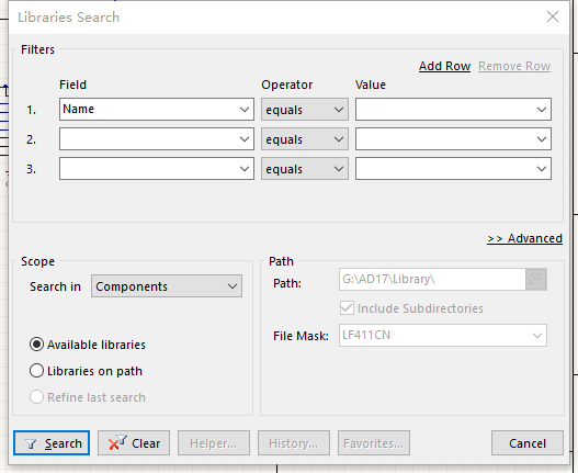

學習了,正需要這個。只是有個問題請教一下樓主,在找LF411CN的時候,搜索沒找到,也沒有提示需要安裝的選項,能否仔細講解一下。
搜索的時候出現的時這個框,在哪個地方輸入LF411CN呢,沒有跳出安裝的提示該怎么操作呢。還請賜教。謝謝。

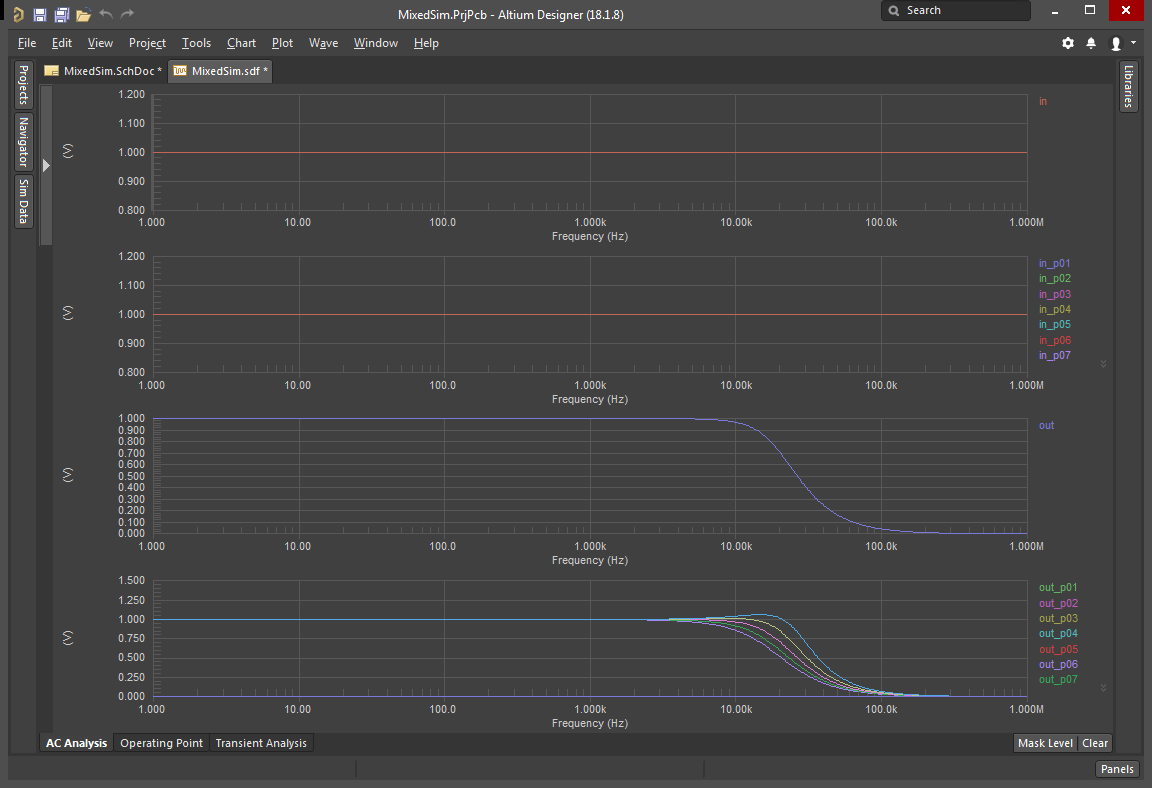

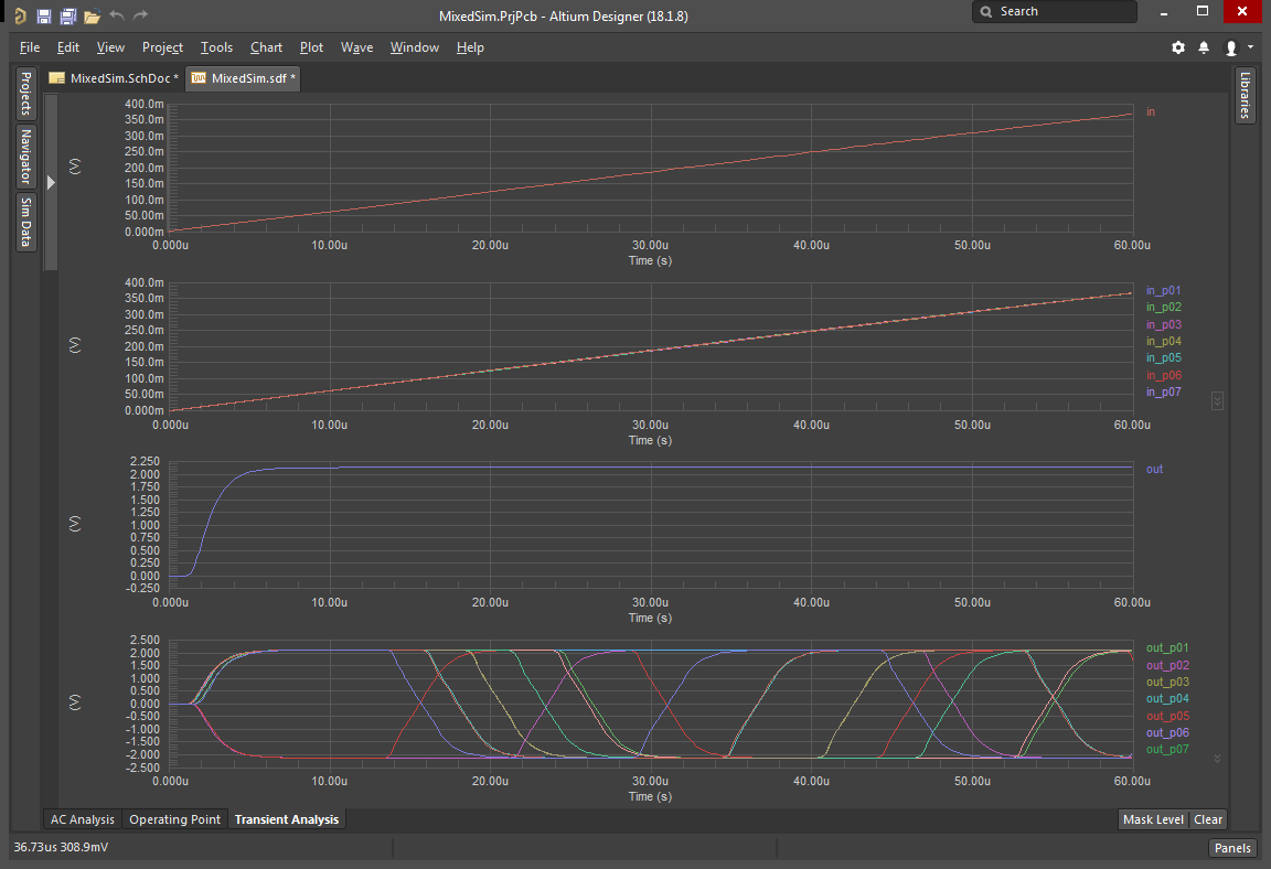

Transient Analysis
Transient Analysis
AC Analysis
AC Analysis
ID:1128582 發表于 2024-7-9 16:45 | 顯示全部樓層
領銜主演 發表于 2017-5-16 11:05
學習了,正需要這個。只是有個問題請教一下樓主,在找LF411CN的時候,搜索沒找到,也沒有提示需要安裝的選 ...
第一行右邊輸入全稱,或者中間改成contain,輸入片段。
