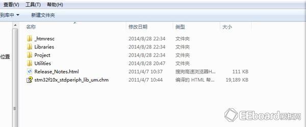

我用的是stm32官方的庫3.5版本,打開后官方固件包如圖所示:

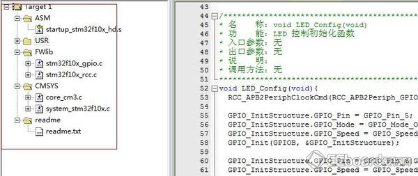

這是創建工程模板的必備文件,   至于如何創建工程模板,請參考這篇帖子, 本文便不在贅述了,模板搭建好后,如圖所示。

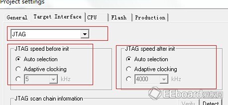

打開J-FlashArm 界面, 打開option主項,選擇project settings,設置如圖所示參數。

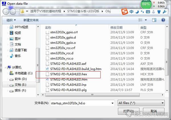

taigetInterface選項中,選擇JTAG下載方式, JTAG的初始前后初始后的速度分別選擇自動選擇型。 在CPU選項卡中選擇你所用開發板mcu的型號,這里我用的mcu型號是  STM32F103VET6,  在production選項中,選擇start application,表示在程序燒進去之后,自動復位,并且運行。 選擇設置完成后,在file選項中打開剛才編譯時生成的hex文件

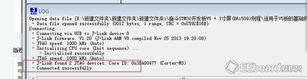

在target選項卡中點擊connect,成功的話,會有提示connected successfully:

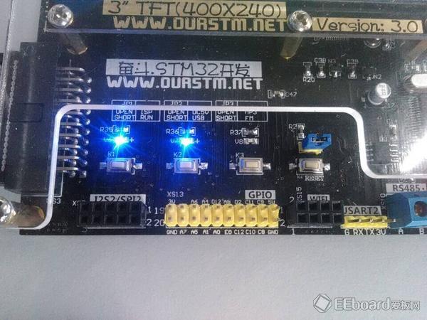

然后再點擊auto, 成功后, 我們的led燈就被點亮了。。。。。
