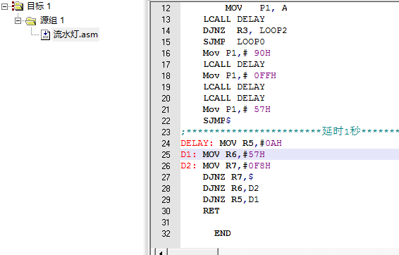

三、實驗過程
    1、打開KEIL,新建工程:Project/New Project,輸入工程名,并保存;
2、選項選擇器件:Atmel 的AT89C51;
3、新建程序文本,并另存為該文件為.c格式: (1)“File/New”,使用的文件名及后綴名即 “text1.c”。并“保存”;
4、在KEIL的文件中各自輸入相應的程序代碼,并編譯,調試。
程序:
ORG  0000H
MAIN:   MOV  A, #0FFH
CLR   C
LOOP0:MOV   R2, #08H
MOV   R3, #08H
LOOP1:   RLC   A
MOV   P1, A
LCALL DELAY
DJNZ  R2, LOOP1
LOOP2:  RRC   A
        MOV   P1, A
LCALL DELAY
DJNZ  R3, LOOP2
//SJMP  LOOP0
MOV P1,#90H
LCALL DELAY
MOV P1,#0FFH
LCALL DELAY
MOV P1,#57H
LCALL DELAY
LCALL DELAY
LCALL DELAY
    SJMP  $
;************************延時1秒****************************
DELAY:MOV R5,#0AH
D1:MOV R6,#64H
D2:MOV R7,#0F8H
DJNZ R7,$
DJNZ R6,D2
DJNZ R5,D1
RET
END
信號亮出學號最后兩位70
