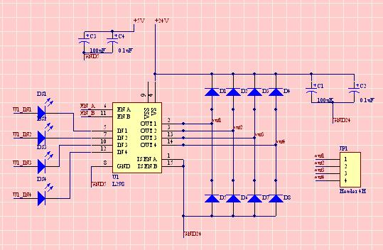

問幾個關(guān)于這個步進電機驅(qū)動原理圖的問題。
ID:21076 發(fā)表于 2010-1-13 10:47 | 顯示全部樓層 |閱讀模式
1、想問一下這個原理圖的連接是否正常?
2、DS1至DS4四個LED用于直觀顯示驅(qū)動板的四個輸入端的情況,但目前沒有串聯(lián)限流電阻。這樣會不會很容易燒壞LED。
3、如果LED串聯(lián)一個電阻,應(yīng)該會導(dǎo)至L298的控制電壓下降,這方面我應(yīng)該怎么處理?
ID:21052 發(fā)表于 2010-1-14 11:14 | 顯示全部樓層
圖是正確的,輸入用光藕代替二極管。光藕本身有驅(qū)動能力。
