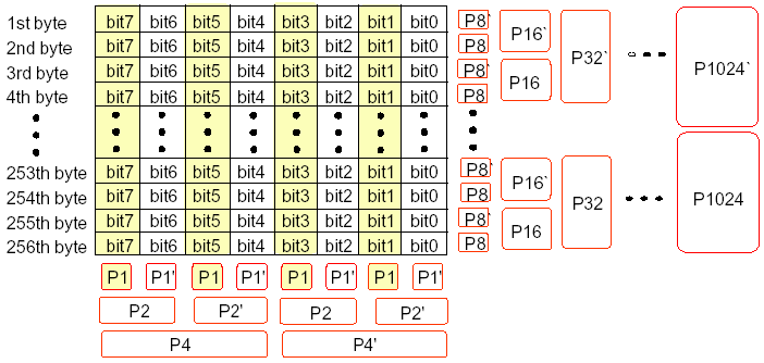

  ECC一般每256字節原始數據生成3字節ECC校驗數據,這三字節共24比特分成兩部分:6比特的列校驗和16比特的行校驗,多余的兩個比特置1,如下圖所示:

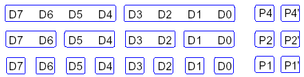

  ECC的列校驗和生成規則如下圖所示:
  用數學表達式表示為:
    P4=D7(+)D6(+)D5(+)D4  P4`=D3(+)D2(+)D1(+)D0
    P2=D7(+)D6(+)D3(+)D2  P2`=D5(+)D4(+)D1(+)D0
    P1=D7(+)D5(+)D3(+)D1  P1`=D6(+)D4(+)D2(+)D0
 這里(+)表示“位異或”操作

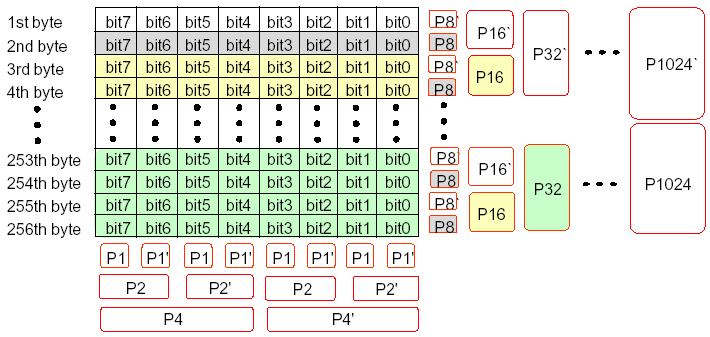

  ECC的行校驗和生成規則如下圖所示:
  用數學表達式表示為:
    P8 = bit7(+)bit6(+)bit5(+)bit4(+)bit3(+)bit2(+)bit1(+)bit0(+)P8
  這里(+)同樣表示“位異或”操作
