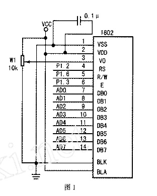

VHDL-LCD1602顯示程序 包括英文數字簡單漢字

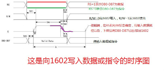

     RW<='0';
     EN<=cp;

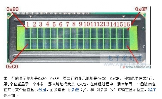

        when 21=>RS<='0';Qdata<="11000000";--設定顯示的位置在10H+80H,

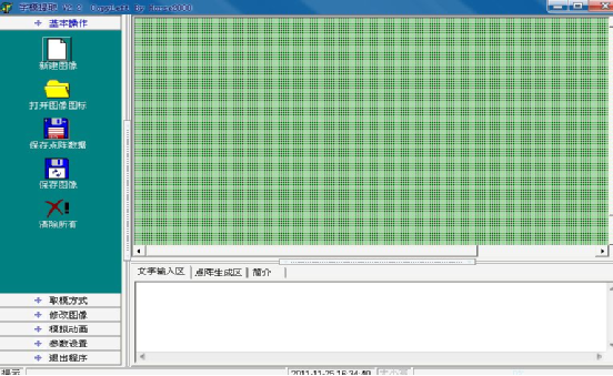

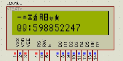

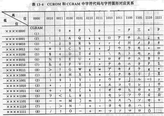

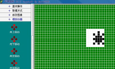

LCD1602顯示自定義字符或漢字

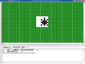

Type GCROM is array(0 to 63)of std_logic_vector(7 downto 0);
constant xx:GCROM:=(
X"00",X"00",X"00",X"1F",X"00",X"00",X"00",X"00",--一
X"00",X"00",X"0E",X"00",X"1F",X"00",X"00",X"00",--二
X"00",X"1F",X"00",X"0E",X"00",X"1F",X"00",X"00",--//三
X"02",X"04",X"0F",X"12",X"0F",X"0A",X"1F",X"02",--//年
X"0F",X"09",X"0F",X"09",X"0F",X"09",X"09",X"11",--//月
X"1F",X"11",X"11",X"1F",X"11",X"11",X"1F",X"00",--//日
X"00",X"00",X"00",X"0A",X"15",X"0A",X"04",X"00",--//心型
X"00",X"04",X"15",X"0E",X"1F",X"0E",X"11",X"00"

可能到這里,也許會有些疑問,既然自定義字符、漢字的代碼需要我們自己輸入,那么我該怎么編寫這些代碼,呵呵,不要著急,接下來就要用到下面這個取字模軟件。。
相信有的朋友應該都用過這個軟件。那么我們怎么來使用這個軟件來獲取代碼呢?大家有沒有注意到,我們的LCD1602是5*8點陣(可以數一數)。但是5*8不能提取代碼,最少只能8*8,所以我們這里只用后前5列,前3列不用。。
新建圖像 8*8.然后再圖像里面點你要顯示的字符,漢字,注意是在后5列中點,黑點表示顯示,白點不顯示,用鼠標左鍵可以切換,下面是我點得一個坦克~~
點好后,就可以產生代碼了,這軟件里面可以選擇C51或匯編,這里選擇C51。
下面的8個代碼就是要產生這個字符的數據。。也就是要輸入到自定義字符CGRAM里面的

我們知道常用字符是從0x20開始顯示,而0x00—0x0f都是沒有用的,其實這個正式為我們自定義顯示字符準備的。當你把上面的代碼輸入到CGRAM中,LCD1602機會把漢字或字符賦予地址,這個地址是從0x00開始,因為最多只能8個字符,所以當在CGRAM里面輸入8個字符代碼時,這8個字符的代碼的數據地址就是0x00開始到0x07。
所以當你要在LCD1602上顯示自定義字符時,只需要把這個地址用數據輸入就OK。
  Write_date(0x00—0x07);
也就是說現在你要顯示自定義字符和你顯示常用字符一樣的做法了,先寫地址,然后寫數據
自定義字符的數據就是0x00—0x07。也就是你自定義的8個字符。
這里用 Proteus 仿真軟件演示
附程序
