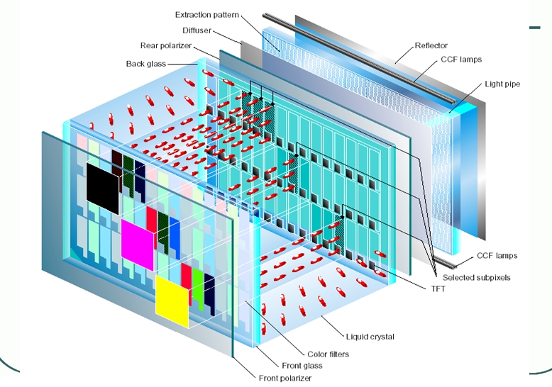

TFT液晶原理:
*背光模組:提供光源
*上下偏光片,TFT Glass Substrate, 液晶:形成偏振光,控制光線的通過與否
*彩色濾光片:提供TFT LCD R/G/B(三原色)的來源
*ITO透明導電層:提供透明的導電通路
*Photo Spacer:提供一個固定高度給彩色濾光片和TFT Glass Substrate,作為灌入液晶的空間,以及做為上下兩層Glass的支撐

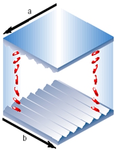

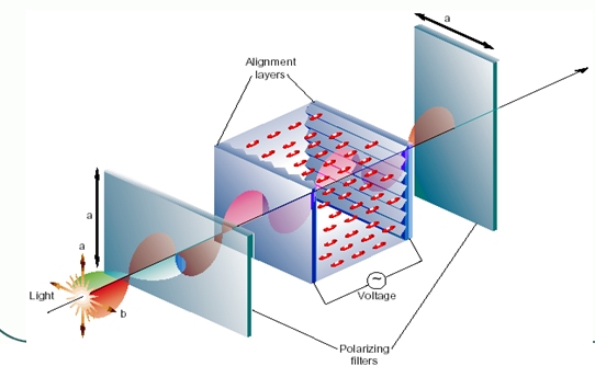

液晶特性:
TFT-LCD使用的液晶為TNTwist Nematic)型液晶,分子成橢圓狀。TN型液晶一般是順著長軸方向串接,長軸間彼此平行方式排列;當接觸到槽狀表面時,液晶分子就會順著槽的方向排列與槽
當液晶被包含在兩個槽狀表面中間,且槽的方向相互垂直,則液晶分子的排列為:
a)上表面分子:沿著a方向;
b)下表面分子:沿著b方向;
c)介于上下表面中間的分子:產生旋轉的效應。
     因此液晶分子在兩槽狀表面間產生90°的旋轉
當線性偏極光射入上層槽狀表面時,此光線隨著液晶分子的旋轉也產生旋轉。
    當線性偏極光射出下層槽狀表面時,此光線已經產生了90度的旋轉

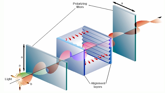

當在上下表面之間加電壓時,液晶分子會順著電場方向排列,此時入射光線不再會旋轉,因而光線直線射出下表面

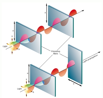

偏光片特性:
  將非偏極光(一般光線)過濾成偏振光。
當非偏極光通過a方向的偏光片時,光線被過濾成與a方向平行的線性偏極光
上圖:偏振方向相同,線性偏極光繼續前進,通過第二片偏光片時,光線通過。
下圖:偏振方向不同,通過第二片時,光線被完全阻擋
偏振光透過液晶分子,偏振方向發生旋轉,光線可通過偏光片
當液晶分子呈如圖方向排列時,光線偏振方向將不再發生旋轉,最終無法通過偏光片

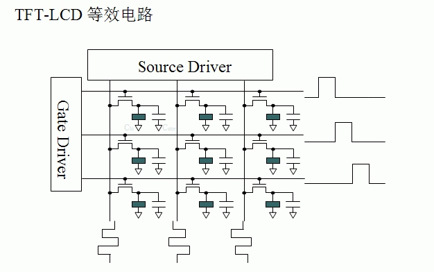

TFT上下各有一片偏振方向垂直的偏光片,背光板發出的光經背光模組散射后,先通過下層偏光片形成偏振光
      之后通過液晶分子,并由液晶分子的旋轉角度決定通過液晶分子后的偏振方向
      在經過彩色濾光片產生紅、綠、藍三色光,最后通過上偏光片,并由偏振光偏振方向與偏光片偏振方向夾角決定最終輸出的光強,以形成不同的色彩。
發光強弱由MOS管控制液晶偏轉角度,從而控制光線出口強弱達到控制色彩目的.
假設240*320分辨率液晶則由于 基本色彩是3原色 所以總共有240*320*3個 MOS管

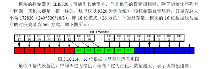

驅動芯片顯存GRAM與色彩關系:
由于是16為數據,所以最低5位代表藍色,中間6位為綠色,最高5位為紅色。數值越大,表示該顏色越深。
就是向顯存里面寫入不同數據,產生不同的顏色.

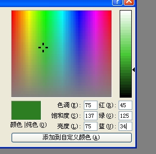

常見顏色確定:
利用畫圖工具里面3原色可能確定需要的顯存數據。

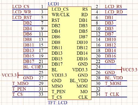

液晶驅動芯片硬件接口:
采用16位數據線(低了速度太慢,用彩色就沒什么效果了)。該模塊的80并口有如下一些信號線:
CS:TFTLCD片選信號。
WR:向TFTLCD寫入數據。
RD:從TFTLCD讀取數據。
D[15:0]:16位雙向數據線。
RST:硬復位TFTLCD。
RS:命令/數據標志(0,讀寫命令;1,讀寫數據)。

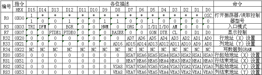

ILI9320常用寄存器指令:
R0,這個命令,有兩個功能,如果對它寫,則最低位為OSC,用于開啟或關閉振蕩器。而如果對它讀操作,則返回的是控制器的型號。這個命令最大的功能就是通過讀它可以得到控制器的型號,而我們代碼在知道了控制器的型號之后,可以針對不同型號的控制器,進行不同的初始化。因為93xx系列的初始化,其實都比較類似,我們完全可以用一個代碼兼容好幾個控制器。

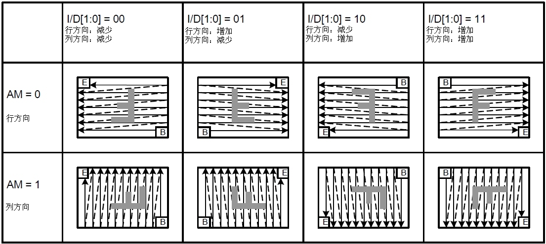

R3,入口模式命令。我們重點關注的是I/D0、I/D1、AM這3個位,因為這3個位控制了屏幕的顯示方向。
AM:控制GRAM更新方向。當AM=0的時候,地址以行方向更新。當AM=1的時候,地址以列方向更新。
I/D[1:0]:當更新了一個數據之后,根據這兩個位的設置來控制地址計數器自動增加/減少1,
R7:顯示控制命令。該命令CL位用來控制是8位彩色,還是26萬色。為0時26萬色,為1時八位色。D1、D0、BASEE這三個位用來控制顯示開關與否的。當全部設置為1的時候開啟顯示,全0是關閉。我們一般通過該命令的設置來開啟或關閉顯示器,以降低功耗。
R32,R33:設置GRAM的行地址和列地址。R32用于設置列地址(X坐標,0~239),R33用于設置行地址(Y坐標,0~319)。當我們要在某個指定點寫入一個顏色的時候,先通過這兩個命令設置到改點,然后寫入顏色值就可以了.
R34:寫數據到GRAM命令,當寫入了這個命令之后,地址計數器才會自動的增加和減少。該命令是我們要介紹的這一組命令里面唯一的單個操作的命令,只需要寫入該值就可以了,其他的都是要先寫入命令編號,然后寫入操作數.
R80~R83:行列GRAM地址位置設置。這幾個命令用于設定你顯示區域的大小,我們整個屏的大小為240*320,但是有時候我們只需要在其中的一部分區域寫入數據,如果用先寫坐標,后寫數據這樣的方式來實現,則速度大打折扣。此時我們就可以通過這幾個命令,在其中開辟一個區域,然后不停的丟數據,地址計數器就會根據R3的設置自動增加/減少,這樣就不需要頻繁的寫地址了,大大提高了刷新的速度。

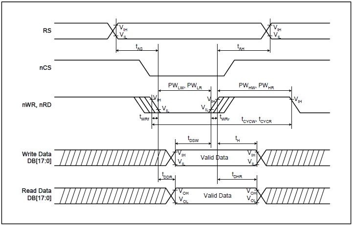

80并口時序圖:
(一) :
//------寫數據函數---------
這里我們采用了宏定義的方式,以提高速度(由于顯示圖像寫入讀出頻繁):
#define LCD_WR_DATA(data){\
LCD_RS_SET;\                              //選擇數據
LCD_CS_CLR;\                             //選擇片
DATAOUT(data);\                         //把數據放入端口
LCD_WR_CLR;\                           //WR寫數據來個上升沿(將數據寫入)
LCD_WR_SET;\
LCD_CS_SET;\                               //CS上升沿 寫入數據完成

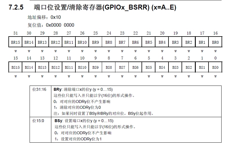

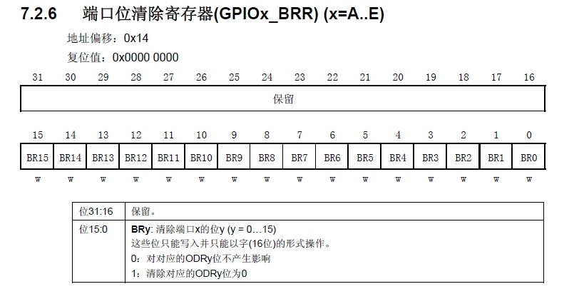

#ifdef LCD_FAST_IO             //判斷快速IO口是否宏定義過
LCD_RS_SET;                        //運用快速IO口   (例:#define LCD_CS_SET  GPIOC->BSRR=1<<9    //片選口  PC9)
LCD_CS_CLR;
LCD_RD_CLR;
LCD_RD_SET;   //RD腳產生上升沿
t=DATAIN;
LCD_CS_SET;
#endif
