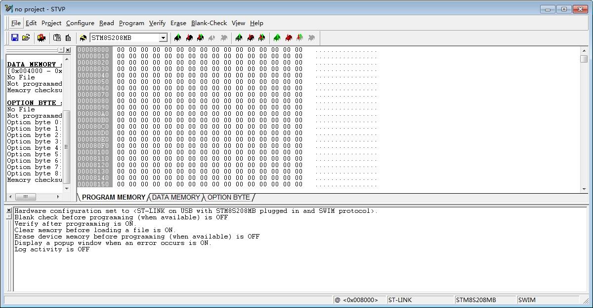

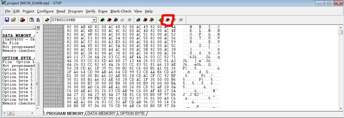

第一步:然后打開STVP
。打開之后是這樣的

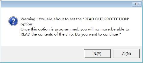

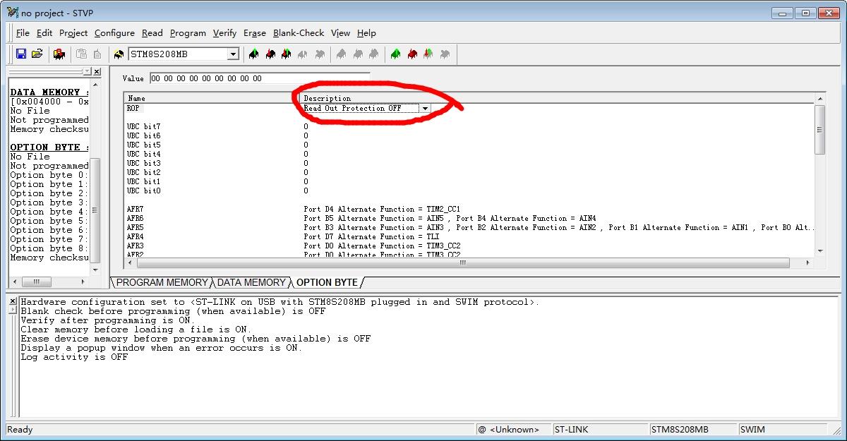

第二步:點擊OPTION BYTE 。ROP ON。這個是每次燒寫完將FLASH鎖住。以免別人讀你的IC。

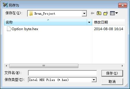

還有如果你晶振是24M的。WAITSTATE 要打開。然后點File->Save。然后保存。切記這個保存的是OPTIOIN BYTE!!如果你時鐘是24M。或者程序要加鎖。一定要生成這個HEX文件。
保存OPTION BYTE

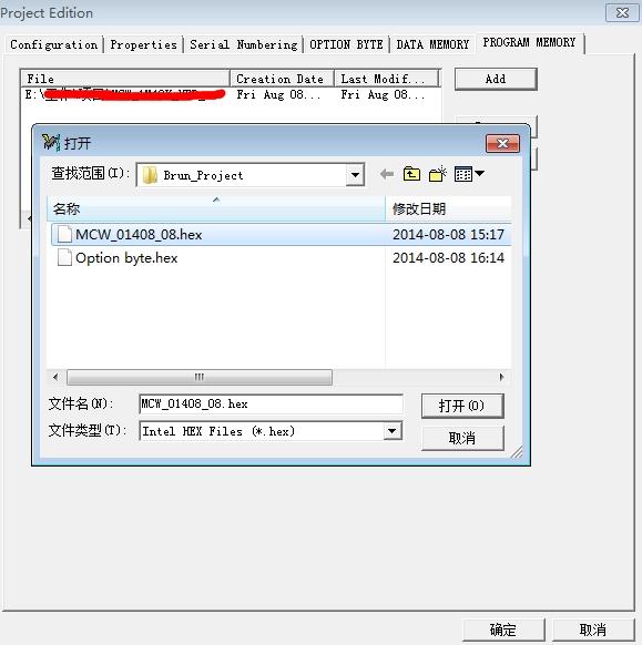

第三部: Project->New 建立自己個燒寫工程。保存。然后會彈出Project Edition。

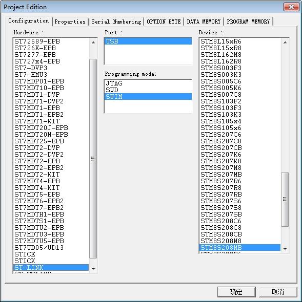

第一個菜單。Conifguration。選擇。ST-LINK。USB。SWIM。芯片型號

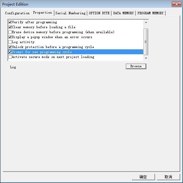

然后選擇Properties。勾選Unlock projtection....(這個是每次燒錄前先解鎖 自動保護。再進行燒錄)
勾選Prompt for new programming cycle. (這個是每次燒寫完之后會彈出詢問是否進行下一次燒寫)

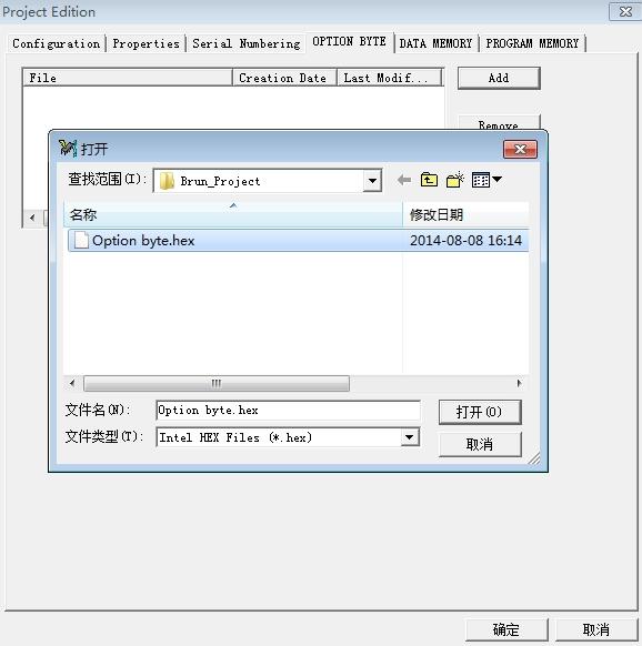

然后點OPTION BYTE。ADD選擇你第一步生成的那個OPTION BYTE.HEX文件。(這個hex文件是專門配置你OPTION BYTE信息的)
然后如果你有要EEPROM要燒的。就選擇DATA MEMORY。步驟同上。
最后是PROGRAM  MEMORY。選擇你STVD或者IAR生成的程序文件。然后點擊確定

然后 板子連接上ST-LINK.上電。

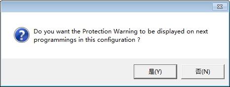

在點擊。PROGRAM  ALL TABS燒寫。
選擇”是“
選擇”是“
