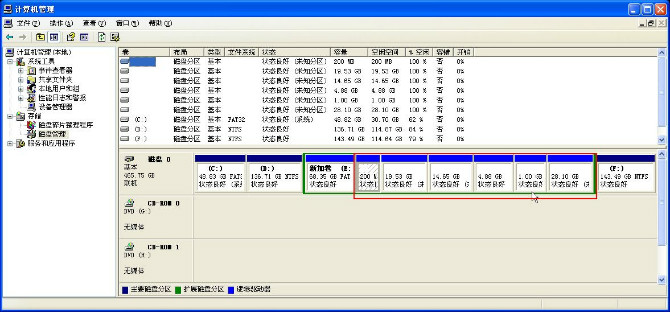

一、首先是整理一下磁盤,開辟一塊空閑的磁盤空間出來用于安裝Linux,這里以XP自帶的磁盤管理工具為例,我有個(gè)E盤,130多GB,進(jìn)入磁盤管理,刪除E盤(里面沒有東西。。),然后重新建一個(gè)E盤,大小差不多68.2GB,然后身下的60多GB用于安裝fedora.

七、然后進(jìn)入安裝,在開始的界面會(huì)進(jìn)入一個(gè) Select Partition的界面,選/dev/sday,這兒y是個(gè)數(shù)字,y=X+1,如開始root(hd0,4),這里就是/dev/sda5,這是鏡像在什么地方
九、在后面自定義分區(qū)結(jié)構(gòu)
自定義分區(qū)結(jié)構(gòu)可以看到Windows的其他磁盤,都叫sdax什么的,你可以刪除它們,這樣就Windows相應(yīng)的刪除了,不想刪的就利用磁盤開始準(zhǔn)備的剩余空間分區(qū)
/    20G  (至少8G)
/boot  200MB
/usr    15GB
/swap    1GB
/Var    5G
/home  剩余的空間
分區(qū)有很多分法的。。。。
