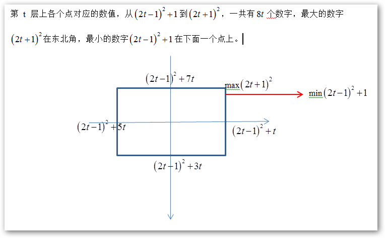

規律能看出來,問題就在于如何利用它。很明顯這個隊列是順時針螺旋向外擴展的,我們可以把它看成一層一層往外延伸。第 0 層規定為中間的那個 1,第 1 層為 2 到 9,第 2 層為 10 到 25,注意到 1、9、25、……不就是平方數嗎?而且是連續奇數(1、3、5、……)的平方數。這些數還跟層數相關,推算一下就可以知道第 t 層之內一共有 (2t-1)^2 個數,因而第 t 層會從 [(2t-1)^2] + 1 開始繼續往外螺旋。給定坐標 (x,y),如何知道該點處于第幾層?層數 t = max(|x|,|y|)。
  知道了層數,接下來就好辦多了,這時我們就知道所求的那點一定在第 t 層這個圈上,順著往下數就是了。要注意的就是螺旋隊列數值增長方向和坐標軸正方向并不一定相同。我們可以分成四種情況——上、下、左、右——或者——東、南、西、北,分別處于四條邊上來分析。
  東|右:x == t,隊列增長方向和 y 軸一致,正東方向(y = 0)數值為 (2t-1)^2 + t,所以 v = (2t-1)^2 + t + y
  南|下:y == t,隊列增長方向和 x 軸相反,正南方向(x = 0)數值為 (2t-1)^2 + 3t,所以 v = (2t-1)^2 + 3t - x
  西|左:x == -t,隊列增長方向和 y 軸相反,正西方向(y = 0)數值為 (2t-1)^2 + 5t,所以 v = (2t-1)^2 + 5t - y
  北|上:y == -t,隊列增長方向和 x 軸一致,正北方向(x = 0)數值為 (2t-1)^2 + 7t,所以 v = (2t-1)^2 + 7t + x
  其實還有一點很重要,不然會有問題。其它三條邊都還好,但是在東邊(右邊)那條線上,隊列增加不完全符合公式!注意到東北角(右上角)是本層的最后一個數,再往下卻是本層的第一個數,那當然不滿足東線公式啊。所以我們把東線的判斷放在最后(其實只需要放在北線之后就可以),這樣一來,東北角那點始終會被認為是北線上的點。
下面給出第 t 層的圖示說明:
