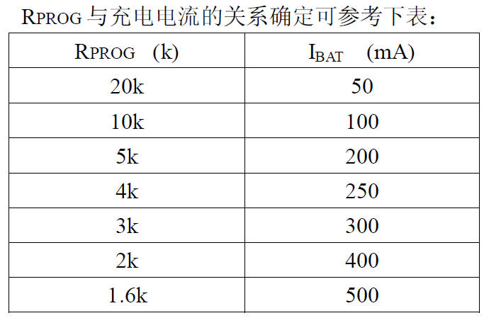

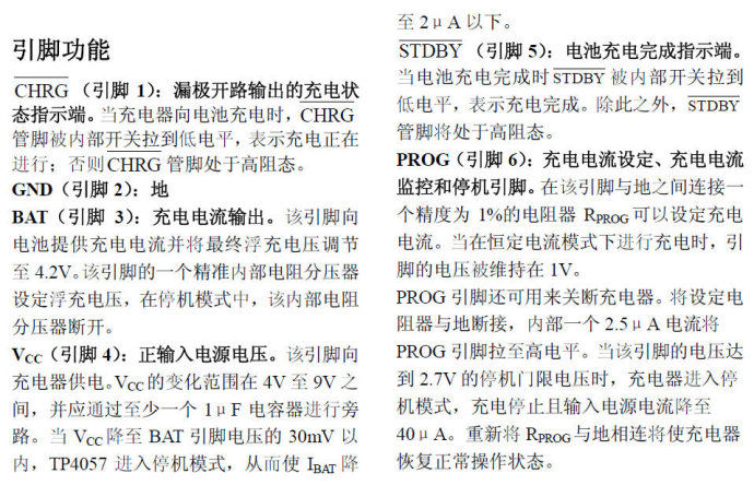

    TP4057 一款完整的單節(jié)鋰離子電池充電器,帶電池正負(fù)極反接保護(hù),采用恒定電流/恒定電壓線(xiàn)性控制。其 SOT封裝與較少的外部元件數(shù)目使得 TP4057 便攜式應(yīng)用的理想選擇。TP4057可以適合 USB電源和適配器電源工作。由于采用了內(nèi)部PMOSFET架構(gòu),加上防倒充電路,所以不需要外部檢測(cè)電阻器和隔離二極管。熱反饋可對(duì)充電電流進(jìn)行自動(dòng)調(diào)節(jié),以便在大功率操作或高環(huán)境溫度條件下對(duì)芯片溫度加以限制。充滿(mǎn)電壓固定于 4.2V,而充電電流可通過(guò)一個(gè)電阻器進(jìn)行外部設(shè)置。當(dāng)電池達(dá)到4.2V之后,充電電流降至設(shè)定值 1/10,TP4057 將自動(dòng)終止充電。當(dāng)輸入電壓(交流適配器或USB電源)被拿掉時(shí),TP4057自動(dòng)進(jìn)入一個(gè)低電流狀態(tài),電池漏電流在 2uA以下。TP4057的其他特點(diǎn)包括充電電流監(jiān)控器、欠壓閉鎖、自動(dòng)再充電和兩個(gè)用于指示充電結(jié)束和輸入電壓接入的狀態(tài)引腳。
TP4055  500MA充電電流 防鋰電反接功能。
TP4057   500MA充電電流防鋰電反接功能 雙燈指示充電。
TP4056   1A充電電流
