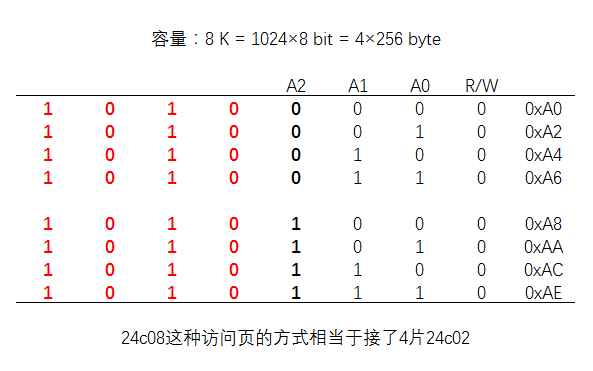

容量1024×8(8K),共8192 bit(1024 Byte),內部分四頁,每頁256Byte。
設備地址格式 [1010 A2 A1 A0 R/W],A2設定兩組設備地址(尋址設備)。
當A2為底電平時,4頁的設備地址(頁地址,查找頁)分別為a0H,a2H,a4H,a6H。
當A2為高電平時,4頁的設備地址(頁地址,查找頁)分別為a8H,aaH,acH,aeH。
注意:在mini2440中,A2、A1、A0接地,則AT24C08可尋址容量變為256Byte。
