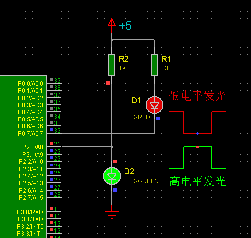

看看下圖,圖中的 D1、D2 就可以不經(jīng)其它驅(qū)動器件,直接由單片機的引腳控制發(fā)光顯示。

再看看上面的電路圖:
圖中的 D1,是接在正電源和引腳之間的,這就屬于灌電流負載,D1 在單片機輸出低電平的時候發(fā)光。這個發(fā)光的電流,可以用電阻控制在 10 mA 之內(nèi)。
圖中的 D2,是接在引腳和地之間的,這屬于拉電流負載,D2 應(yīng)該在單片機輸出高電平的時候發(fā)光。但是單片機此時幾乎沒有輸出能力,必須采用外接“上拉電阻”的方法來提供 D2 所需的電流。
哦,明白了,外接電路如果是“拉電流負載”,要求單片機輸出高電平時發(fā)揮作用,那就必須用“上拉電阻”來協(xié)助,產(chǎn)生負載所需的電流。
下面做而論道就專門說說上拉電阻存在的問題。
從上面的圖中可以看到,D2 發(fā)光,是由上拉電阻 R2 提供的電流,D2 導(dǎo)通發(fā)光的電壓約為 2V,那么發(fā)光的電流就是:(5 - 2) / 1K,約為 3mA
而當單片機輸出低電平(0V),D2 不發(fā)光的時候,R2 這個上拉電阻閑著了嗎? 沒有!它兩端的電壓,比 LED 發(fā)光的時候還高,現(xiàn)在是 5V 了,其中的電流,是 5mA !
注意到了嗎? LED 不發(fā)光的時候,上拉電阻給出了更大的電流!并且,這個大于正常發(fā)光的電流,全部灌入單片機的引腳了!
如果在一個 8 位的接口,安裝了 8 個 1K 的上拉電阻,當單片機都輸出低電平的時候,就有 40mA 的電流灌入這個 8 位的接口!
如果四個 8 位接口,都加上 1K 的上拉電阻,最大有可能出現(xiàn) 32 × 5 = 160mA 的電流,都流入到單片機中!
這個數(shù)值已經(jīng)超過了單片機手冊上給出的上限。如果此時單片機工作不穩(wěn)定,就是理所當然的了。
而且這些電流,都是在負載處于無效的狀態(tài)下出現(xiàn)的,它們都是完全沒有用處的電流,只是產(chǎn)生發(fā)熱、耗電大、電池消耗快...等后果。
呵呵,特別是現(xiàn)在,都在提倡節(jié)能減排,低碳...。
那么,把上拉電阻加大些,可以嗎?
回答是:不行的,因為需要它為拉電流負載提供電流。對于 LED,如果加大電阻,將使電流過小,發(fā)光暗淡,就失去發(fā)光二極管的作用了。
對于 D1,是灌電流負載,單片機輸出低電平的時候,R1、D1 通路上會有灌電流;輸出高電平的時候,那就什么電流都沒有,此時就不產(chǎn)生額外的耗電。
綜上所述,灌電流負載,是合理的;而“拉電流負載”和“上拉電阻”會產(chǎn)生很大的無效電流,這種電路不合理。
