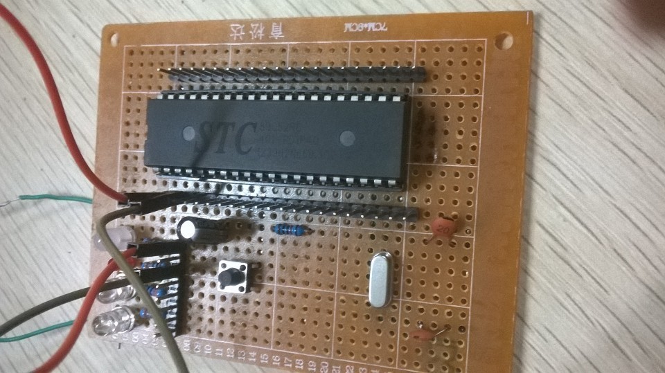

ID:63986 發(fā)表于 2014-7-14 20:54 | 顯示全部樓層 |閱讀模式
自己第一次動(dòng)手diy了一個(gè)最小系統(tǒng),但哪個(gè)小燈一直亮,壓根就不閃爍,急死人了,求大神指教

ID:1 發(fā)表于 2014-7-14 21:00 | 顯示全部樓層
代碼呢?
ID:63986 發(fā)表于 2014-7-14 21:02 | 顯示全部樓層

ID:63986 發(fā)表于 2014-7-14 21:03 | 顯示全部樓層
代碼就是用的學(xué)習(xí)版上的代碼,應(yīng)該沒(méi)有錯(cuò)啊
ID:61506 發(fā)表于 2014-7-17 21:57 | 顯示全部樓層
經(jīng)檢驗(yàn) 代碼沒(méi)有問(wèn)題  肯定是你的電路問(wèn)題 仔細(xì)檢查每個(gè)接線吧
ID:58502 發(fā)表于 2014-7-20 03:56 | 顯示全部樓層
你的復(fù)位開關(guān)那兩個(gè)腳是直通的,等于是一直按著復(fù)位鍵,應(yīng)該接一上一下
