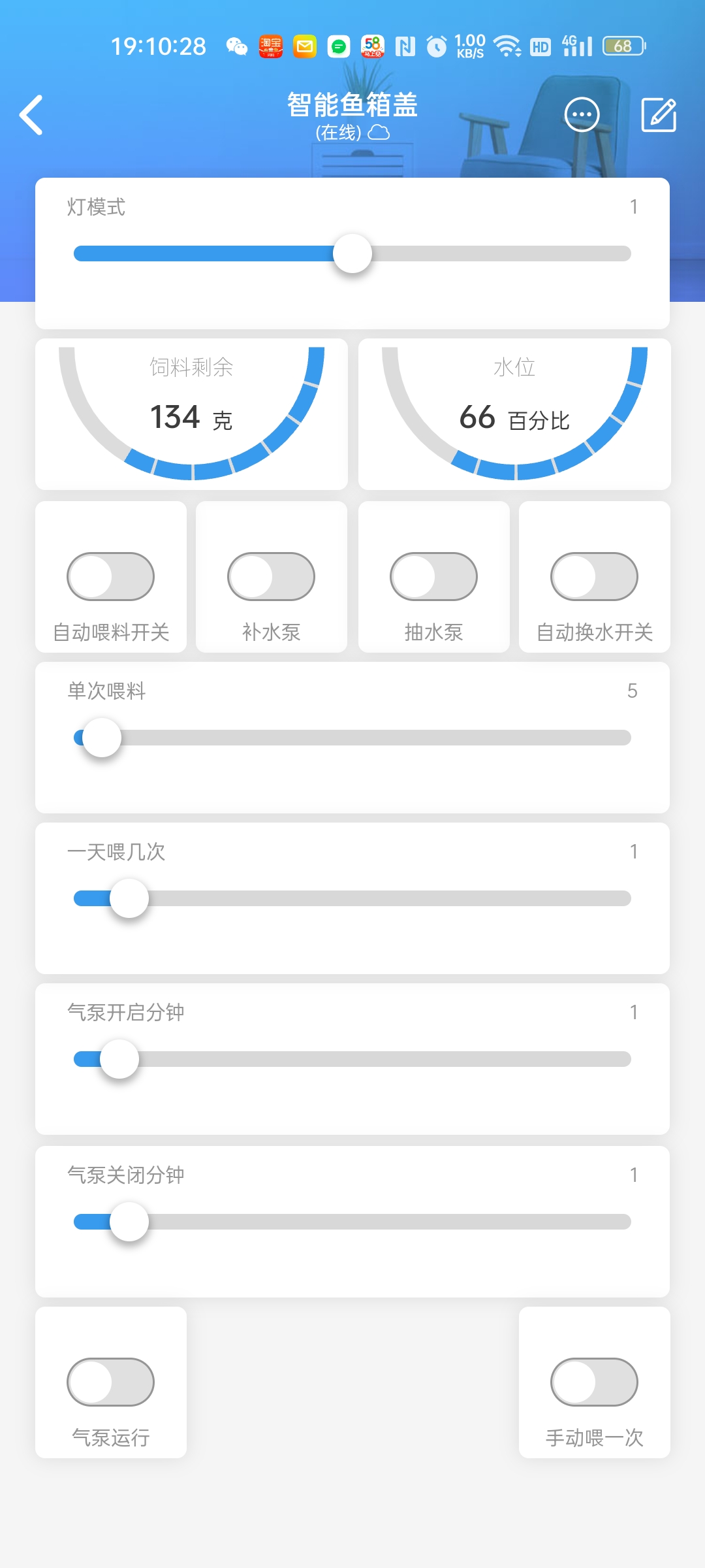

app也沒什么規定,blinkerApp拖拽調就行

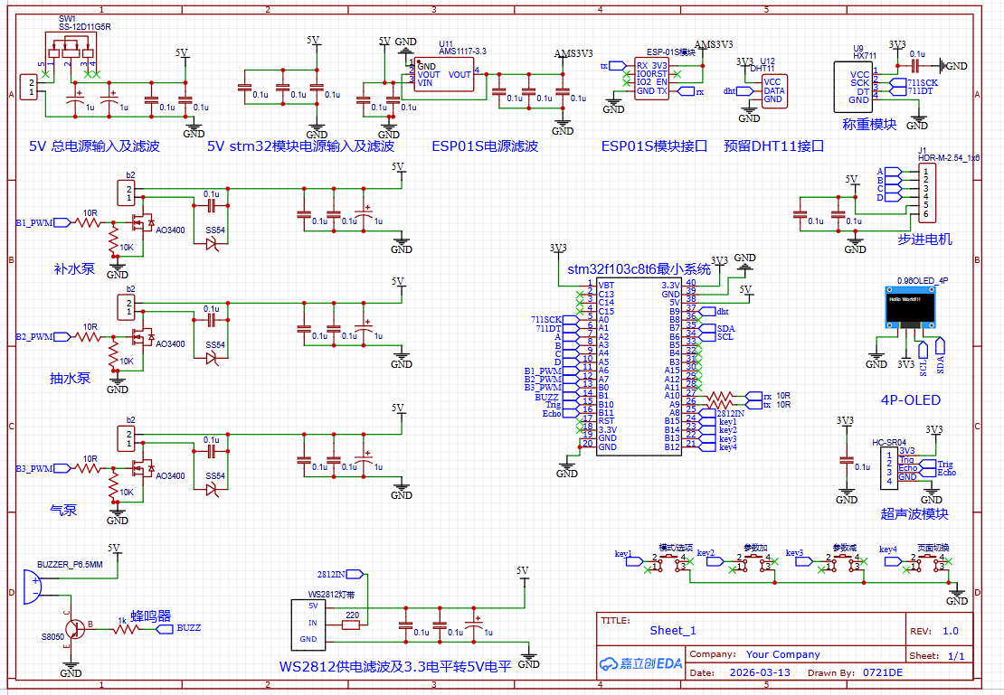

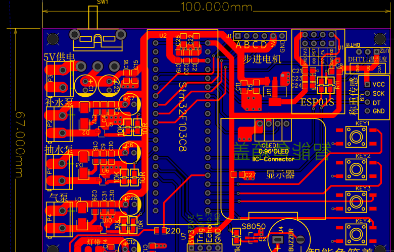

第一天畫原理圖,esp01s的供電單獨就行,別的就注意一下引腳功能和順序
第二天就畫板子,第三天改改并確認后發嘉立創

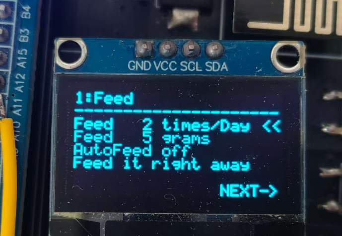

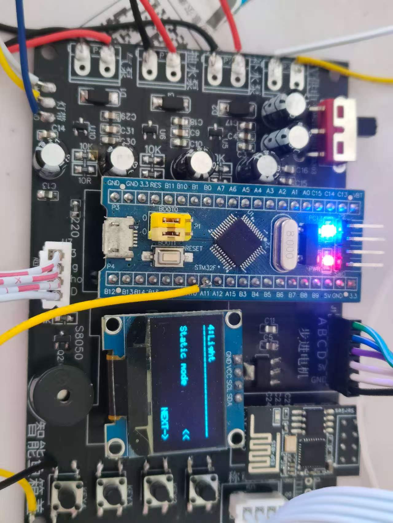

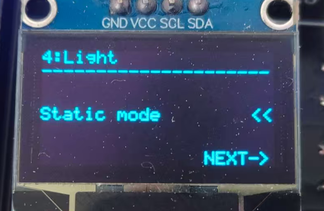

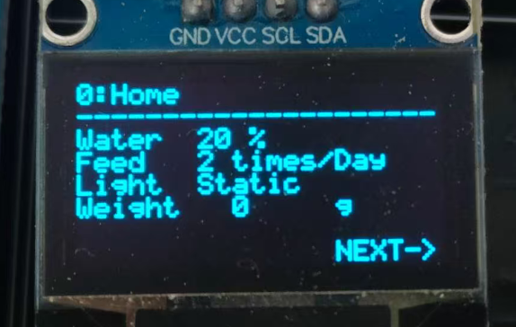

說實話這種東西,沒什么成就感,老單片機知識復用了,沒啥框架思維

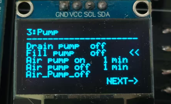

0.96寸的1315屏幕倒是第一次使用,做成簡單菜單還是感覺有點意思的
