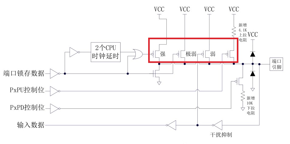

IO可配置的工作模式必須有MCU內部硬件支持,不是所有MCU都可以設置IO口的工作模式,有些MCU的工作模式是固定的且不可設置。AI經常說夢話。防火防盜防AI。 無標題.jpg

隨便下一個 STC的PDF文件,然后在里面的搜一下P0M0和P0M1,想怎么設就怎么設。
