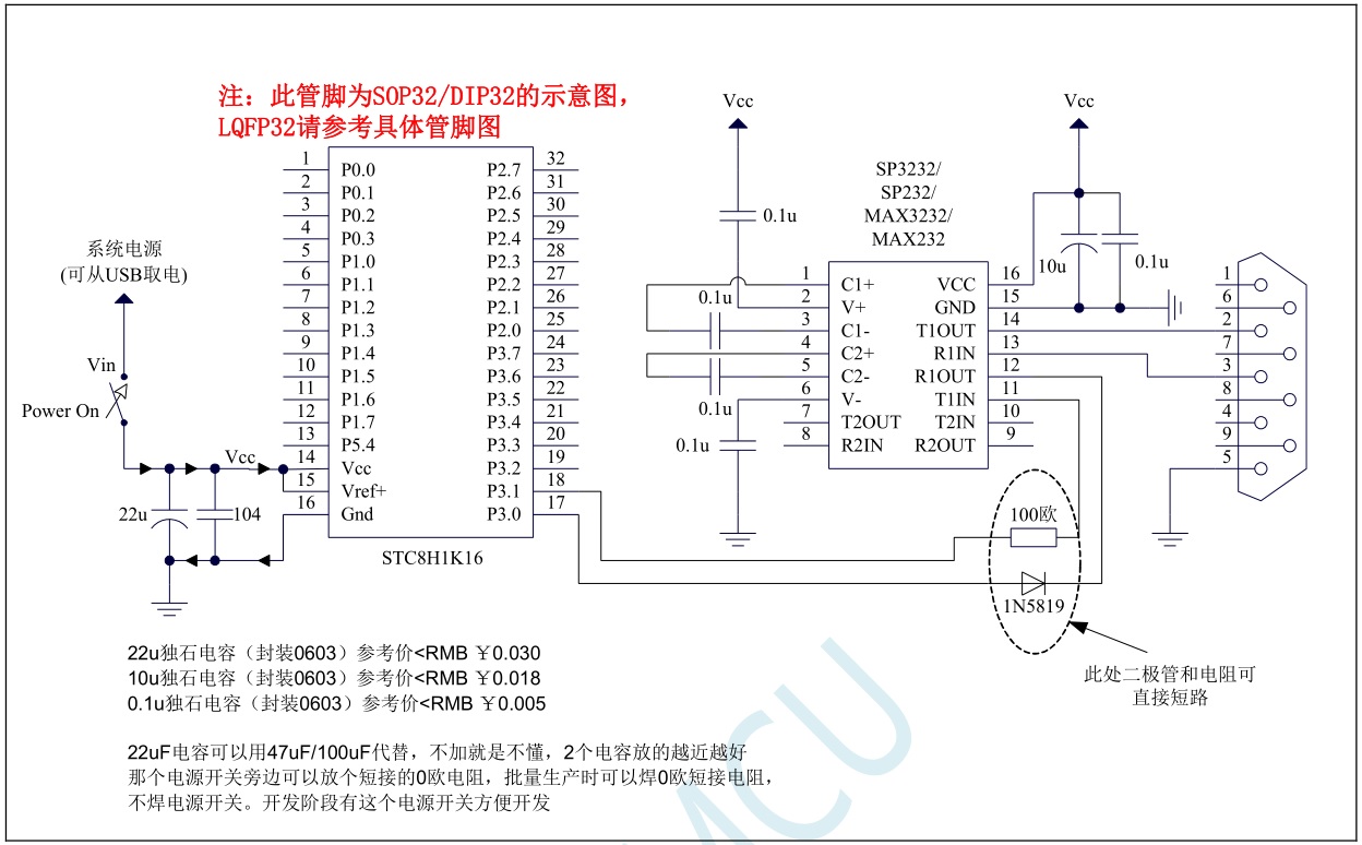

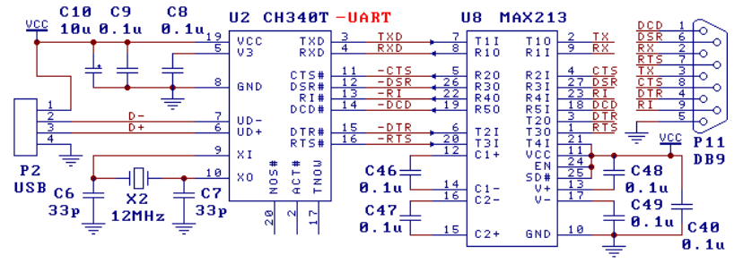

ID:1163714 發表于 2026-3-26 13:50 | 顯示全部樓層 |閱讀模式
各位大佬有沒有知道USB轉232模塊原理圖應該怎么畫的,一般都是用的DB9接口,但是現在要連接的設備是USB口的,我沒找到232USB接口的相關資料,希望各位前輩指導一下

ID:384109 發表于 2026-3-26 17:11 | 顯示全部樓層
USB轉TTL,然后TTL再轉232
ID:624769 發表于 2026-3-26 22:31 | 顯示全部樓層
如圖:
