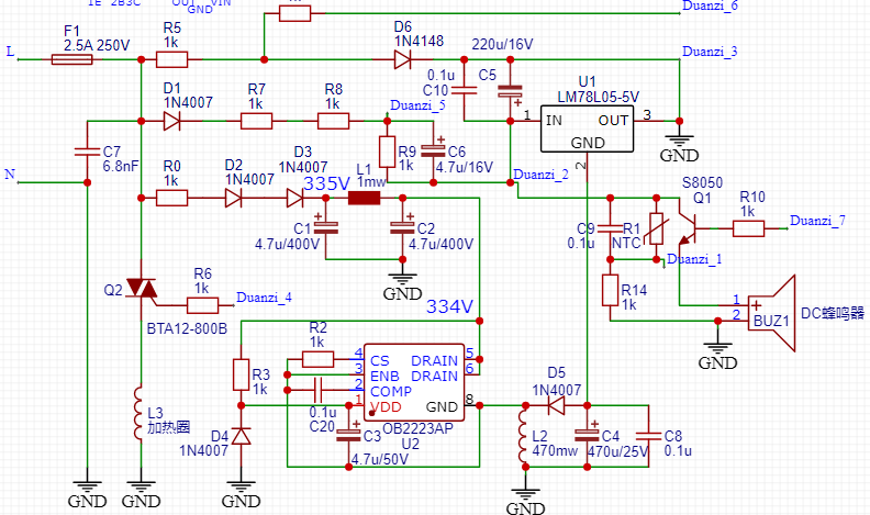

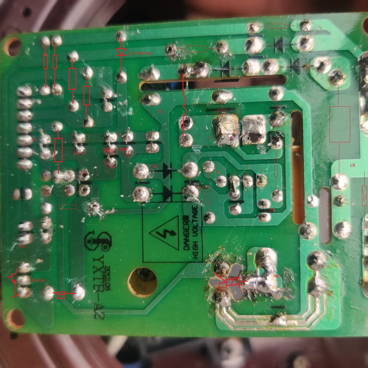

依立紫砂鍋出現(xiàn)按開機鍵數(shù)碼指示顯示正常,自動斷電,重復開機多次,才能正常開啟,因此測繪此電路,請熟悉的朋友分析一下問題;網(wǎng)上OP2223AP芯片資料太少
電阻值沒有標出
電阻值沒有標出
ID:1109793 發(fā)表于 2026-3-26 15:13 | 顯示全部樓層
這圖哪兒弄的?有點看不懂

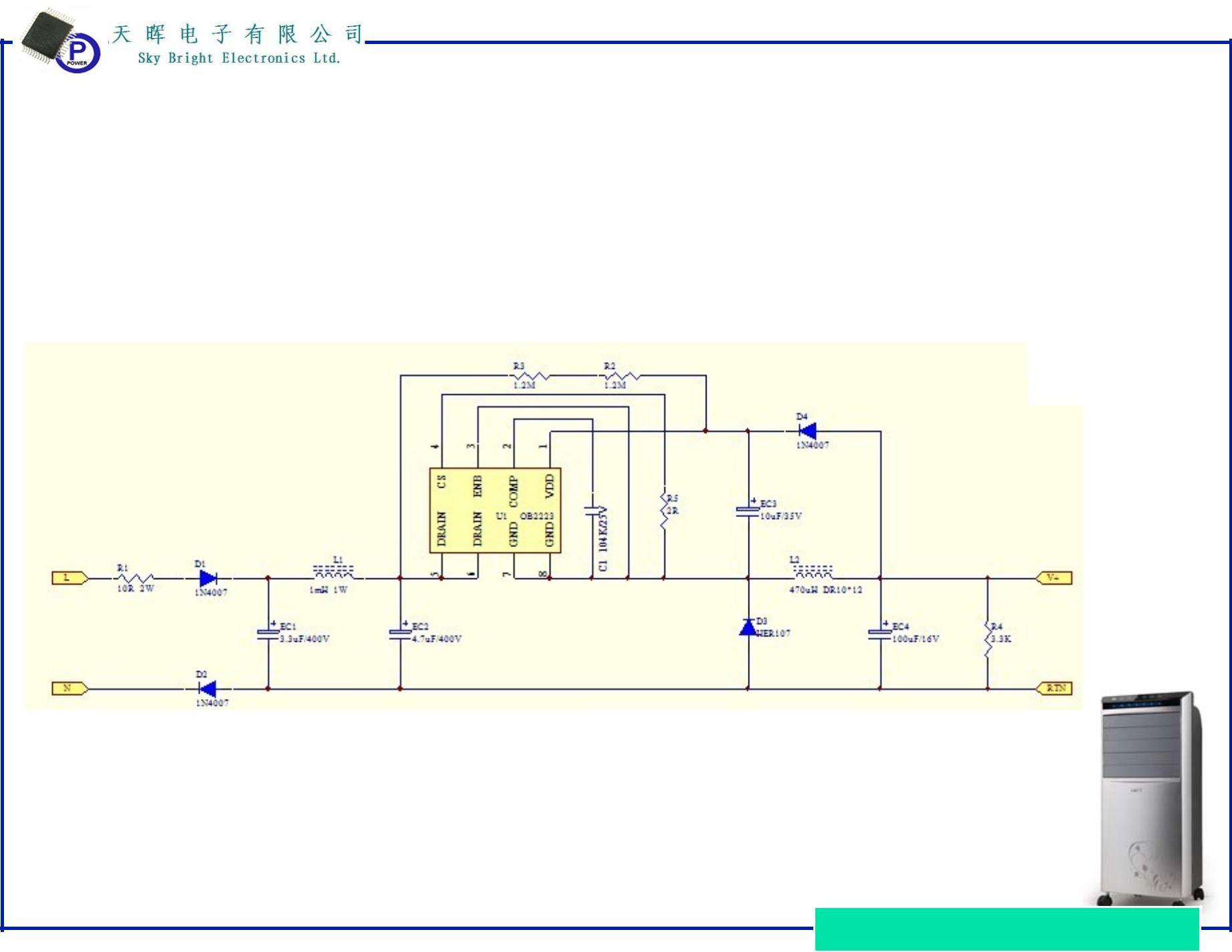

ID:1064915 發(fā)表于 2026-3-26 16:41 | 顯示全部樓層
OB2223AP應用電路圖(適用于12V輸出Buck非隔離方案)
ID:611626 發(fā)表于 2026-3-26 18:00 | 顯示全部樓層
跟標準電路有差別,主要是78L05OUT接N了 接GND到C4+ IN輸入好像是從控制板過來的
ID:611626 發(fā)表于 2026-3-26 18:01 | 顯示全部樓層
joyb 發(fā)表于 2026-3-26 16:41
跟標準電路差別不小
