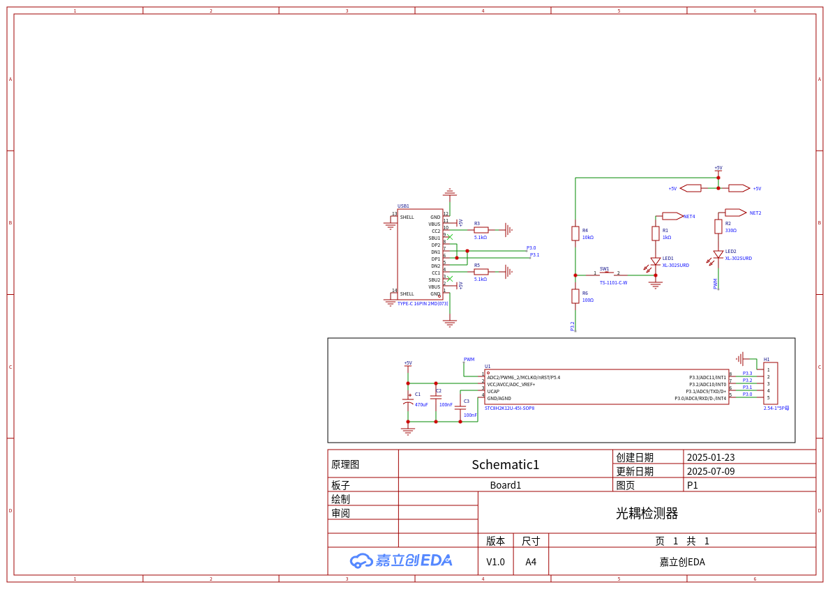

網上開源光耦測試工具是用ne555芯片,既然學習stc單片機,本人覺得應該用單片機PWM功能實現光耦監測,雖然有點浪費,但總得學用。
程序可移植芯片手冊中的代碼。
本人也是業余初學者,本著共同進步想法,拋磚引玉,多多賜教

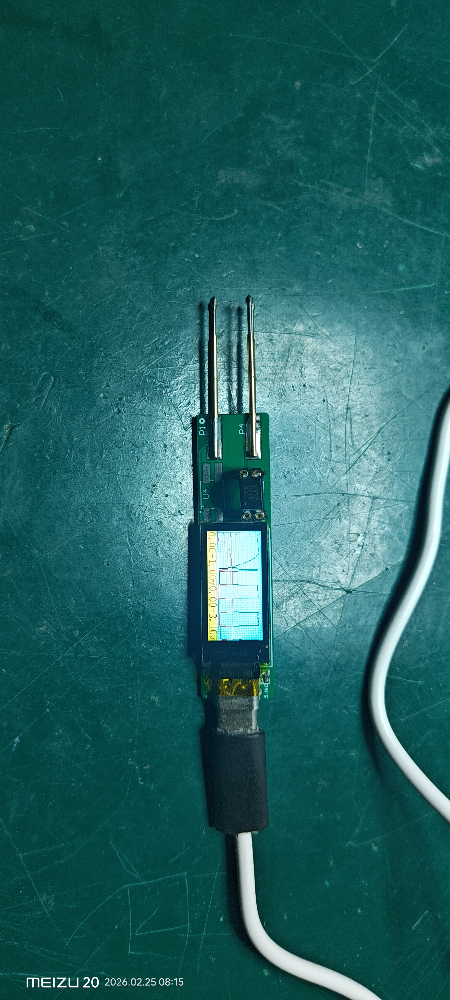

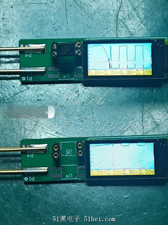

ID:857072 發表于 2026-2-25 08:54 來自觸屏版 | 顯示全部樓層
給你看看有光耦和沒有的對比,紅色是輸入波形黑色是輸出波形,前面是一個緩慢上升電壓看光耦線性區,中間快速脈沖看開關速度,后面兩個方波看還原度。
