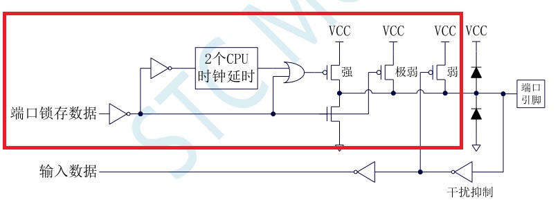

P1.7口設置成ADC口后,直接操作P1口不會改變P1.7口的狀態。STC8G只要設置ADC端口為高祖模式就切斷了對應鎖存器輸出。故該鎖存器狀態不會影響對應引腳。設端口為高祖模式后圖中紅框內電路等效于無。 無標題.jpg
