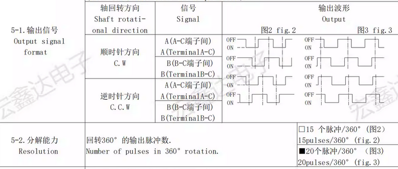

有1定位一脈沖(全波)和2定位一脈沖(半波)兩種規格,你了解一下。
如果軟件不做兼容,無法替代。
