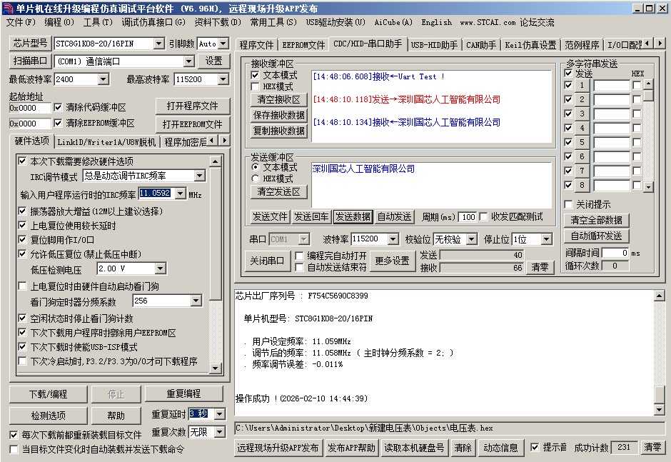

關(guān)于STC8H4K64TL/STC8G1K08A單片機的串口問題
ID:1167358 發(fā)表于 2026-2-8 21:01 | 顯示全部樓層 |閱讀模式
我使用STC官方(VSCode中EDIE插件下載的,有點區(qū)別)的串口寫入函數(shù)TX1_write2buff,但是燒錄到 STC8H4K64TL / STC8G1K08A 單片機,運行到TX1_write2buff后并沒有輸出(阻塞的方式是有輸出的),球大佬。
改了一下帖子,代碼精簡了一點。
這是我的主函數(shù)

ID:1167358 發(fā)表于 2026-2-9 08:24 | 顯示全部樓層
試了一下阻塞發(fā)送就沒問題。阻塞和非阻塞接收都沒問題。
ID:959346 發(fā)表于 2026-2-9 11:12 | 顯示全部樓層
對這顆芯片不熟,看情況是不是一直進中斷了?看看中斷觸發(fā)方式對不,中斷內(nèi)是否沒有清除好中斷標志?
ID:1167358 發(fā)表于 2026-2-9 12:06 | 顯示全部樓層
中斷內(nèi)部清除標志了

這是用STC官方示例在STC8G1K08上測試的結(jié)果
  1. #include "stc8g.h"
  2. #include "intrins.h"
  3. #define FOSC        11059200UL
  4. #define BRT         (256 - FOSC / 115200 / 32)
  5. bit busy;
  6. char wptr;
  7. char rptr;
  8. char buffer[16];
  9. void UartIsr() interrupt 4
  10. {
  11.     if (TI)
  12.     {
  13.         TI = 0;
  14.         busy = 0;
  15.     }
  16.     if (RI)
  17.     {
  18.         RI = 0;
  19.         buffer[wptr++] = SBUF;
  20.         wptr &= 0x0f;
  21.     }
  22. }
  23. void UartInit()
  24. {
  25.     SCON = 0x50;
  26.     TMOD = 0x20;
  27.     TL1 = BRT;
  28.     TH1 = BRT;
  29.     TR1 = 1;
  30.     AUXR = 0x40;
  31.     wptr = 0x00;
  32.     rptr = 0x00;
  33.     busy = 0;
  34. }
  35. void UartSend(char dat)
  36. {
  37.     while (busy);
  38.     busy = 1;
  39.     SBUF = dat;
  40. }
  41. void UartSendStr(char *p)
  42. {
  43.     while (*p)
  44.     {
  45.         UartSend(*p++);
  46.     }
  47. }
  48. void main()
  49. {
  50.     P0M0 = 0x00;
  51.     P0M1 = 0x00;
  52.     P1M0 = 0x00;
  53.     P1M1 = 0x00;
  54.     P2M0 = 0x00;
  55.     P2M1 = 0x00;
  56.     P3M0 = 0x00;
  57.     P3M1 = 0x00;
  58.     P4M0 = 0x00;
  59.     P4M1 = 0x00;
  60.     P5M0 = 0x00;
  61.     P5M1 = 0x00;
  62.     UartInit();
  63.     ES = 1;
  64.     EA = 1;
  65.     UartSendStr("Uart Test !\r\n");
  66.     while (1)
  67.     {
  68.         if (rptr != wptr)
  69.         {
  70.             UartSend(buffer[rptr++]);
  71.             rptr &= 0x0f;
  72.         }
  73.     }
  74. }
復(fù)制代碼
