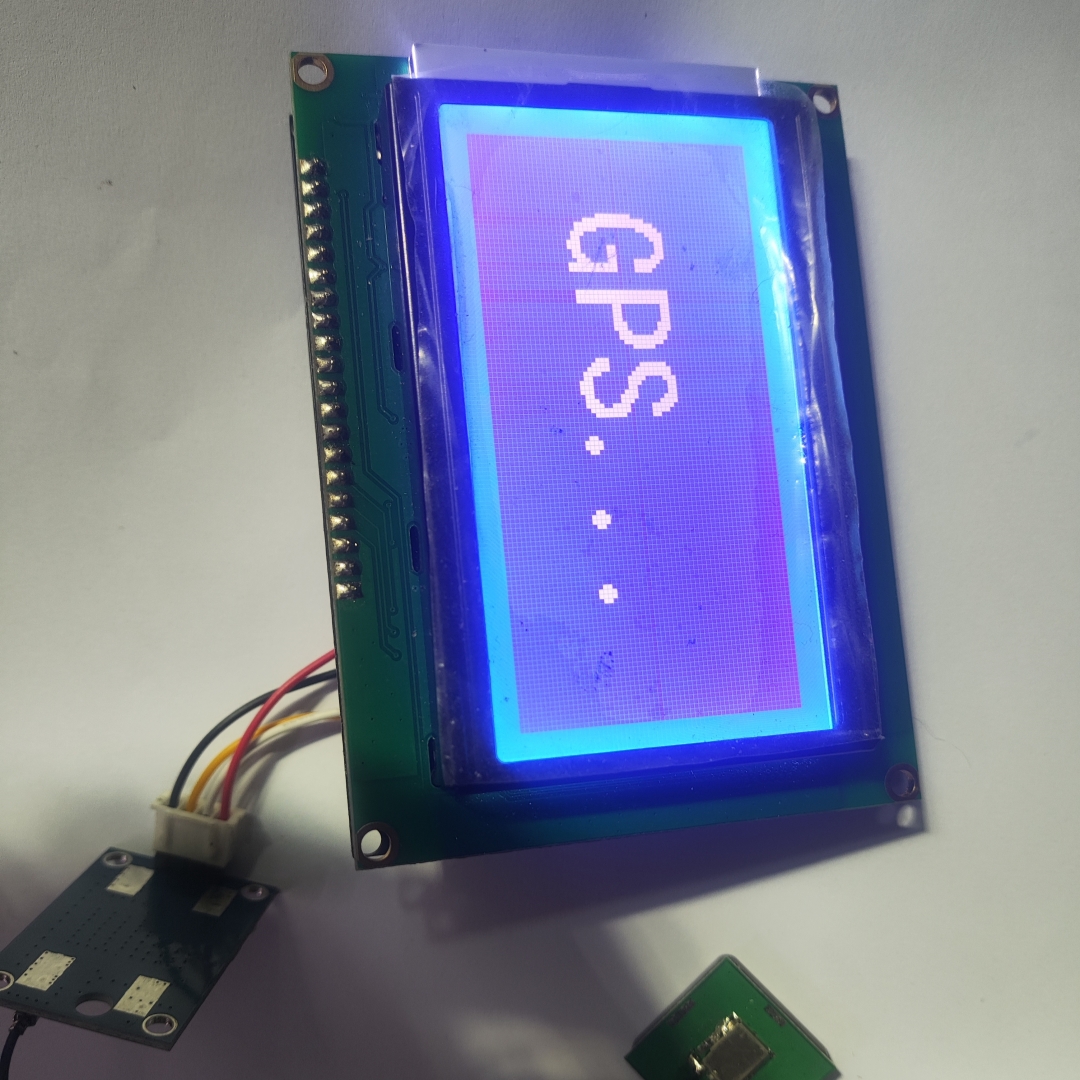

用STC最新單片機STC8F2K64S4,DS3231高精度時鐘芯片,顯示屏幕為帶字庫的12864。GPS模塊連3.0和3.1腳調了各波特率都搜不到星線也調了的就這兩問題.謝樓主解.其他正常.模塊在我另外一個上2分鐘就可搜星完.這什么問題

ID:932645 發表于 2026-1-26 19:07 | 顯示全部樓層

先把gps模塊通過串口連電腦,看串口輸出報文的關鍵字是不是你抄錄的原代碼里關鍵字一樣,否則,程序無法識別你的gps輸出的報文
