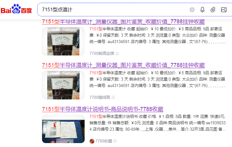

ID:460466 發(fā)表于 2025-12-23 18:06 | 顯示全部樓層
根據(jù)您提供的線索“7151型半導體溫度計”,搜不到呀?用百度搜索可以收到您提供的7151型點溫計。除表盤不同不同其他相同,但無更詳細內(nèi)容謝謝
