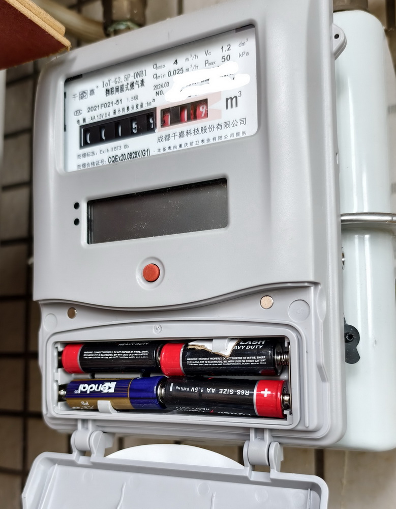

家里的煤氣表是用4節5#電池供電的。
考慮到電池消耗也不大,可能幾年才會換一次電池,擔心時間長了電池漏液造成麻煩;或者正要做飯時,才發現電池無電,再去購買也麻煩。

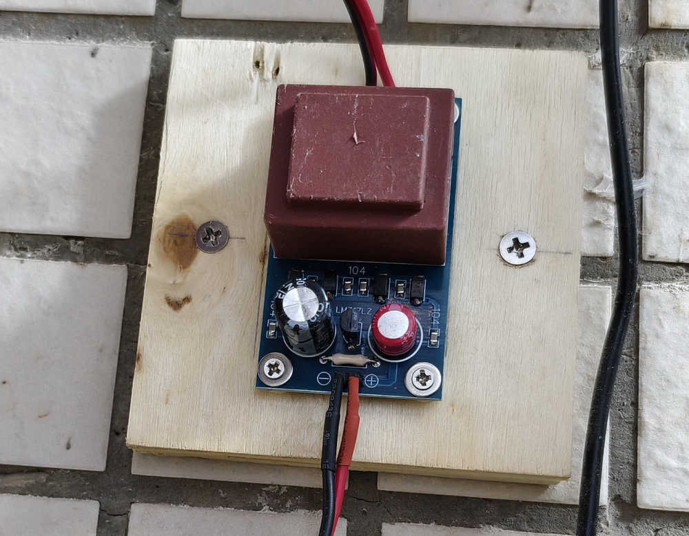

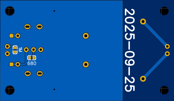

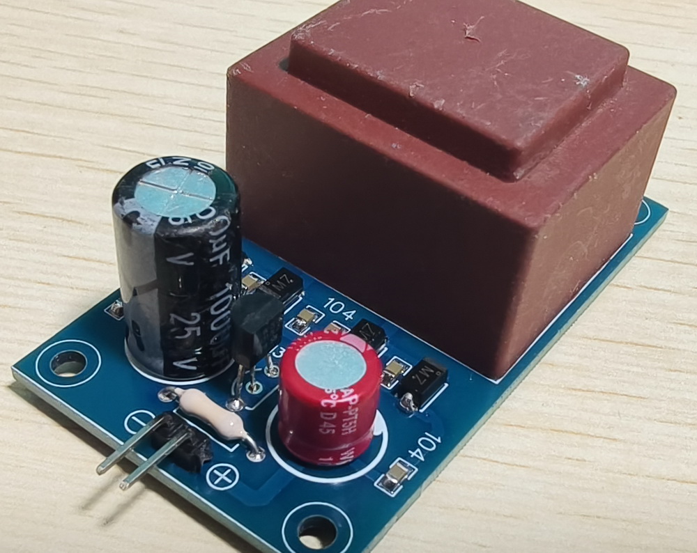

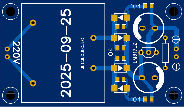

在立創打樣的PCB:

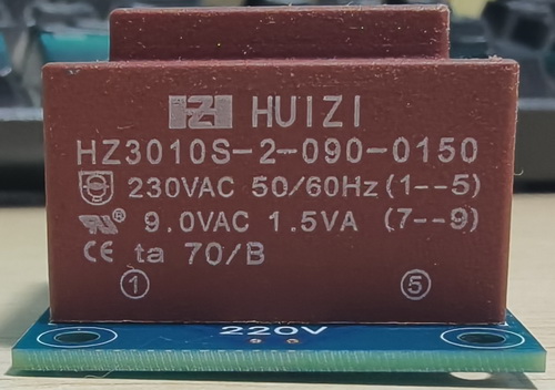

拆機的小變壓器夠用了:
用一個10K的電位器暫時代替R2,調整電位器使輸出電壓為6V,實測電位器的值為2.5K,找一個2.5K的電阻焊到R2位置,6V電源調整完畢。

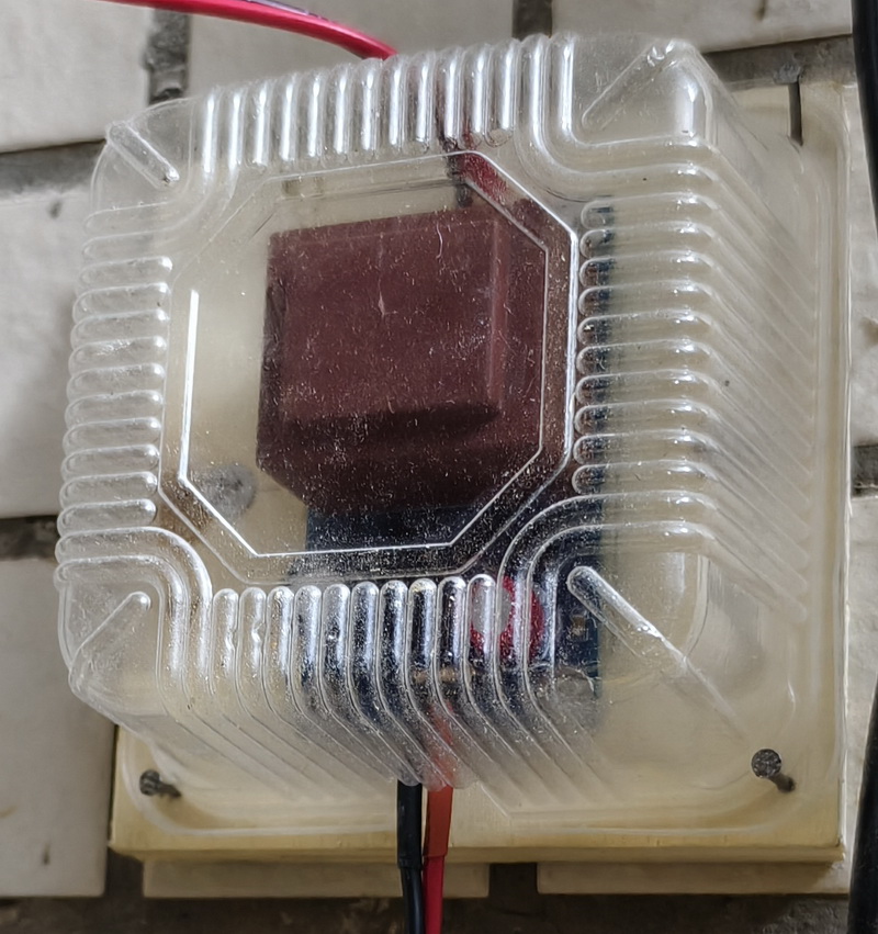

安裝到煤氣表附近的墻:

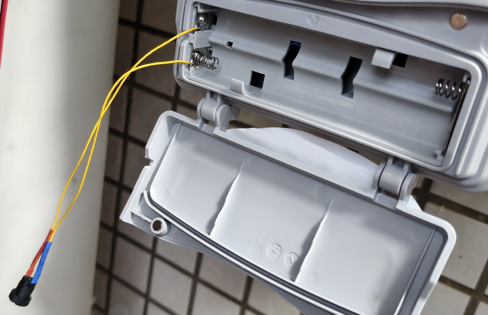

用一個裝月餅的塑料盒蓋在上面,防塵。

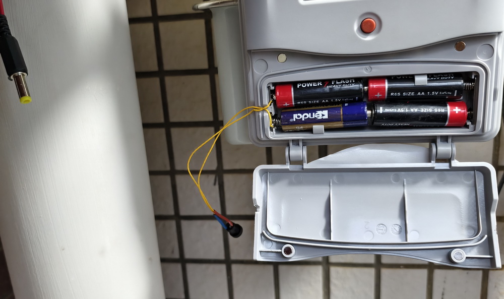

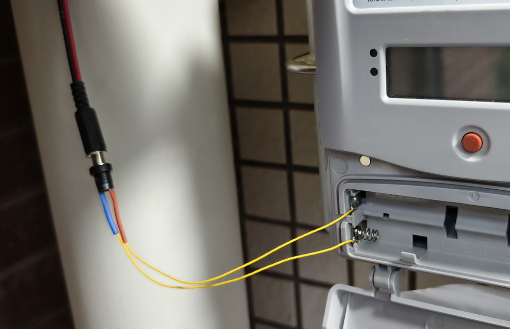

在電池盒焊出兩根電源引線,接一個5.5/2.1的DC插座:
要使用穩壓電源時,這樣連接:
使用電池時,斷開穩壓電源插頭:
有了這個穩壓電源,電池沒有電了也不怕了,至少可以應下急。
只不過重新換電后,要重啟燃氣表一次。
