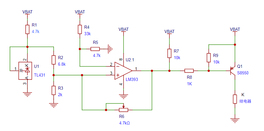

佬們,請教一下,此電路設(shè)計是否可靠?12v蓄電池保護電路,當(dāng)電壓9.6v斷開繼電器,11v繼電器吸合,電路如下圖:
ID:1079566 發(fā)表于 2025-10-30 05:50 | 顯示全部樓層
如果VBT是接在蓄電池上, 你必須設(shè)計這電路工作在uA級上.
ID:1162055 發(fā)表于 2025-10-30 11:09 | 顯示全部樓層
該電路應(yīng)用在12v蓄電池上,大佬有什么建議,還請指教,謝謝。
ID:1034262 發(fā)表于 2025-10-30 11:12 | 顯示全部樓層
為什么不用MOSEFT?輸出電流大、電路電流小、無觸點。
ID:612392 發(fā)表于 2025-10-30 11:15 | 顯示全部樓層
ZSJM 發(fā)表于 2025-10-30 05:50
何止uA,絕對 mA級了
ID:123289 發(fā)表于 2025-10-30 13:40 | 顯示全部樓層
1、至少要在繼電器上并一個續(xù)流二極管。
2、R7多余。
3、由于你用了431,而9.6V、11V是固定值,所以R6的值可以直接計算出來。可以不用電位器,這樣省錢也更可靠。建議用兩個電阻并聯(lián),替代電位器。
4、電路沒有延時積分措施,電池供電時,稍有風(fēng)吹草動,可以引起繼電器抖動。
5、就是樓上說的,本電路也耗電。
ID:1162055 發(fā)表于 2025-10-30 23:01 | 顯示全部樓層
coody_sz 發(fā)表于 2025-10-30 11:12
是的,負載低壓最終控制電路選用的是mos,臨時畫的沒改過來。
ID:1162055 發(fā)表于 2025-10-30 23:03 | 顯示全部樓層
cjjdemon 發(fā)表于 2025-10-30 11:15
何止uA,絕對 mA級了
蓄電池供電,繼電器換成mos控制后,還有那些地方優(yōu)化能減少功耗,請指教一二,謝謝。
ID:1162055 發(fā)表于 2025-10-30 23:17 | 顯示全部樓層
謝謝大佬的回復(fù)。
1、繼電器后續(xù)會換成mos。
2、R7刪除沒上拉,會不會對后面電路有影響。
3、這是一個很好的建議,學(xué)習(xí)了。
4、這個還真沒想到,蓄電池接上負載后電壓變化挺大,下降約1.5v左右,如出現(xiàn)抖動,做一個穩(wěn)壓源可行,期待大佬的解答。
5、技術(shù)太菜 /捂臉
ID:283207 發(fā)表于 2025-10-31 09:57 | 顯示全部樓層
1,   用393的話上拉R7不可省,如果用358的話則可去掉R7.
2,你要檢測的應(yīng)該包含帶負載后的電瓶電壓,故加穩(wěn)壓意義何在?沒明白。
3,電路性質(zhì)就是滯回比較器,所謂“”電路沒有延時積分措施,可引起繼電器抖動“沒說服力,建議你實際調(diào)試電路時確認。
4,至于耗電,這真是個缺點,所以條件允許的話一般供電應(yīng)取自充電電路。就本電路來說加大取樣電阻、分壓電阻,不使用三極管、繼電器等都是方法。
5,這種用途,如果不是萬不得已,不建議自己構(gòu)思電路,市場上的同類產(chǎn)品應(yīng)該很多,那就不如順著前人的腳印走,這樣不會踩雷。
