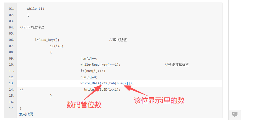

快了,你應該馬上找到原因并解決了,能顯示897肯定能顯示任何你想要的數字,我剛開始學1638的時候也是復制別人的代碼然后再慢慢分析吸收利用實現自己的功能,只是開始對代碼的分析還不到位,比如你的數碼管位數,在代碼里就是那個024,也就是0代表實際你數碼管第一個的意思,對不對?2代表實際你的第三個數碼管的意思對吧?那么你應該是實際有8個數碼管是不是?你可以先直接像這樣012345678替換*號試試Write_DATA(  * ,tab[i+1]); 8個數碼管.png

ID:1144680 發表于 2025-10-5 23:36 | 顯示全部樓層
fzhlpp 發表于 2025-10-5 10:55
快了,你應該馬上找到原因并解決了,能顯示897肯定能顯示任何你想要的數字,我剛開始學1638的時候也是復 ...
感謝給出思路。
雖然顯示的是897,實際上那個i是個定值8,因為+1、-1了。且不論按哪個鍵i都是8。
實驗中已經把“位”用0-7代替了,我想要的結果是按不同的鍵,i是不同的值。
