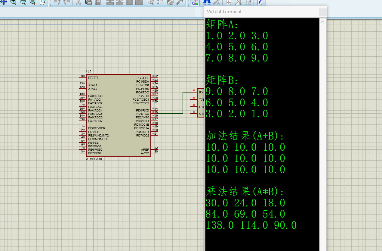

ID:342822 發表于 2025-9-25 18:44 | 顯示全部樓層
運行結果
運行結果
