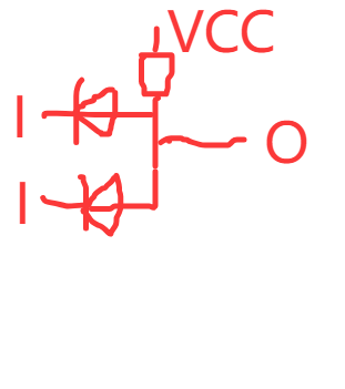

現在有兩個A3144 ,兩個遇到磁極都為L電平,如何用二極管或其他分立元件 只有有一個為底就輸出低 不想在多浪費一個單片機、IO
ID:879809 發表于 2025-9-16 01:16 | 顯示全部樓層
I為輸入接霍爾,O為輸出接單片機。
ID:1034262 發表于 2025-9-16 09:57 | 顯示全部樓層
你的要求:只有有一個為低就輸出低。
A3144是OC輸出,用兩個三極管就可以實現:
A   B   OUT
0   0     0
0   1     1
1   0     1
1   1     0
ID:1012747 發表于 2025-9-16 21:04 | 顯示全部樓層
搭個或門邏輯電路

ID:72088 發表于 2025-10-7 11:05 | 顯示全部樓層
簡單,兩個霍爾輸出直接并聯到一個IO口就行,霍爾是相當于三極管的集電極輸出,不會短路不影響使用
ID:1109793 發表于 2025-10-7 17:06 | 顯示全部樓層
新鄉家電維修 發表于 2025-10-7 11:05
正解,OC輸出直接并聯
