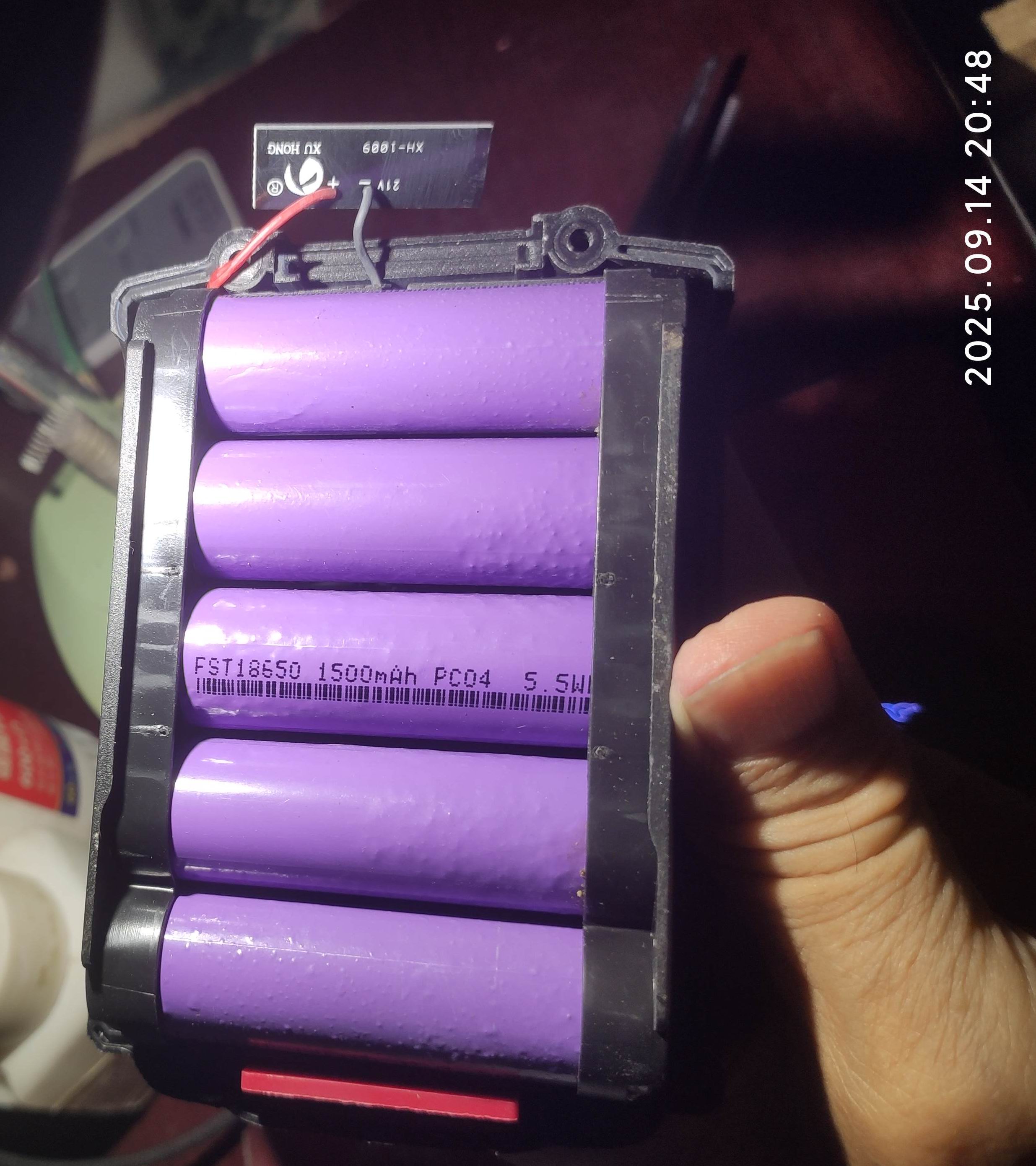

長時間儲存,保護板耗光了電,單節電壓只有0.2V左右了。經過直連電池充電有4節恢復到3.9-4.1V,另一節看來希望不大了?保護板確實是電池耗電的“小偷”!

這不是保護板“小偷”的問題,是電池有問題了,電壓不均衡,導致保護板一直在重復均衡,最終一起餓死。。。

電池鋼殼都銹蝕了,換電池吧

電池表面已經有麻子狀突起了,最好還是別用了

最近買的東磁2000mAh的10C動力電池,不到5塊錢一節,內阻在13左右,買5節換上吧。

當電池低于2.4V,里面的膜已經受傷了,再用就不安全了,特別是充電會刺穿膜噴火

電量耗盡的鋰電池即使爆燃程度已經不那么劇烈了,但仍有一定的危險性。
