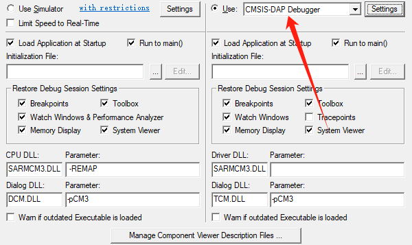

但是換臺PC就可以正常使用,昨天還正常使用,今天用了邏輯分析儀之后,就不可以使用了。可奇怪、、
PC識別到DAP但是檢測不到
PC識別到DAP但是檢測不到
DEBUG選項設置
DEBUG選項設置

解決了,把驅動卸載之后,重新插拔就恢復了
