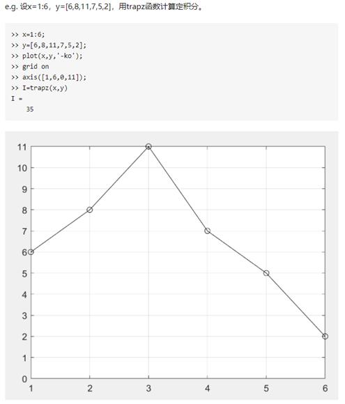

數值方法:
數值微分:
#用函數值的差分除以自變量的差分(只要步長足夠小,就足夠精確)
diff(y). /diff(x),但是會比原函數的維度少一位
數值積分:
#數值積分可以基于不同的積分準則,如:中點法則、梯形法則、辛普森法則等,因此也有不同的函數
1.    基于自適應 Simpson 積分法計算數值積分(不推薦)
如:計算,可以:
,F為待計算函數句柄(匿名)
2.    基于自適應Gauss-Lobatto方法(不推薦)
和quad一樣的用法,把quad換成quadl
3.    基于高斯-勒讓德積分方法(和integral的積分方法基本相同)
和quad一樣的用法,把quad換成quadgk
4.    基于全局自適應積分法(推薦)
與quad一樣的用法,將quad換成integral
5.    基于梯形積分法
