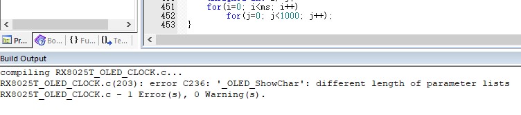

各位壇友老師好,以下是STC8G1K08+RX8025T+OLED萬年歷程序,編譯不通過,我是新手。那位老師幫忙指點(diǎn)一下,在這里表示感謝!
STC8G1K08+RX8025T+OLED萬年歷電路圖
編譯錯(cuò)誤截圖
編譯錯(cuò)誤截圖

- Display_Date();
- Display_Time();
- Display_Temperature();
- // 設(shè)置模式閃爍指示
- if(setMode) {
- blinkCnt++;
- if(blinkCnt > 100) {
- switch(setPos) {
- case 0: OLED_ShowStr(12, 0, " "); break; // 年
- case 1: OLED_ShowStr(30, 0, " "); break; // 月
- case 2: OLED_ShowStr(48, 0, " "); break; // 日
- case 3: OLED_ShowStr(0, 2, " "); break; // 時(shí)
- case 4: OLED_ShowStr(18, 2, " "); break; // 分
- case 5: OLED_ShowStr(36, 2, " "); break; // 秒
- if(blinkCnt > 200) blinkCnt = 0;
- DelayMS(10);
- // 簡單延時(shí)函數(shù)
- void DelayMS(unsigned int ms) {
- unsigned int i, j;
- for(i=0; i<ms; i++)
- for(j=0; j<1000; j++);
復(fù)制代碼
