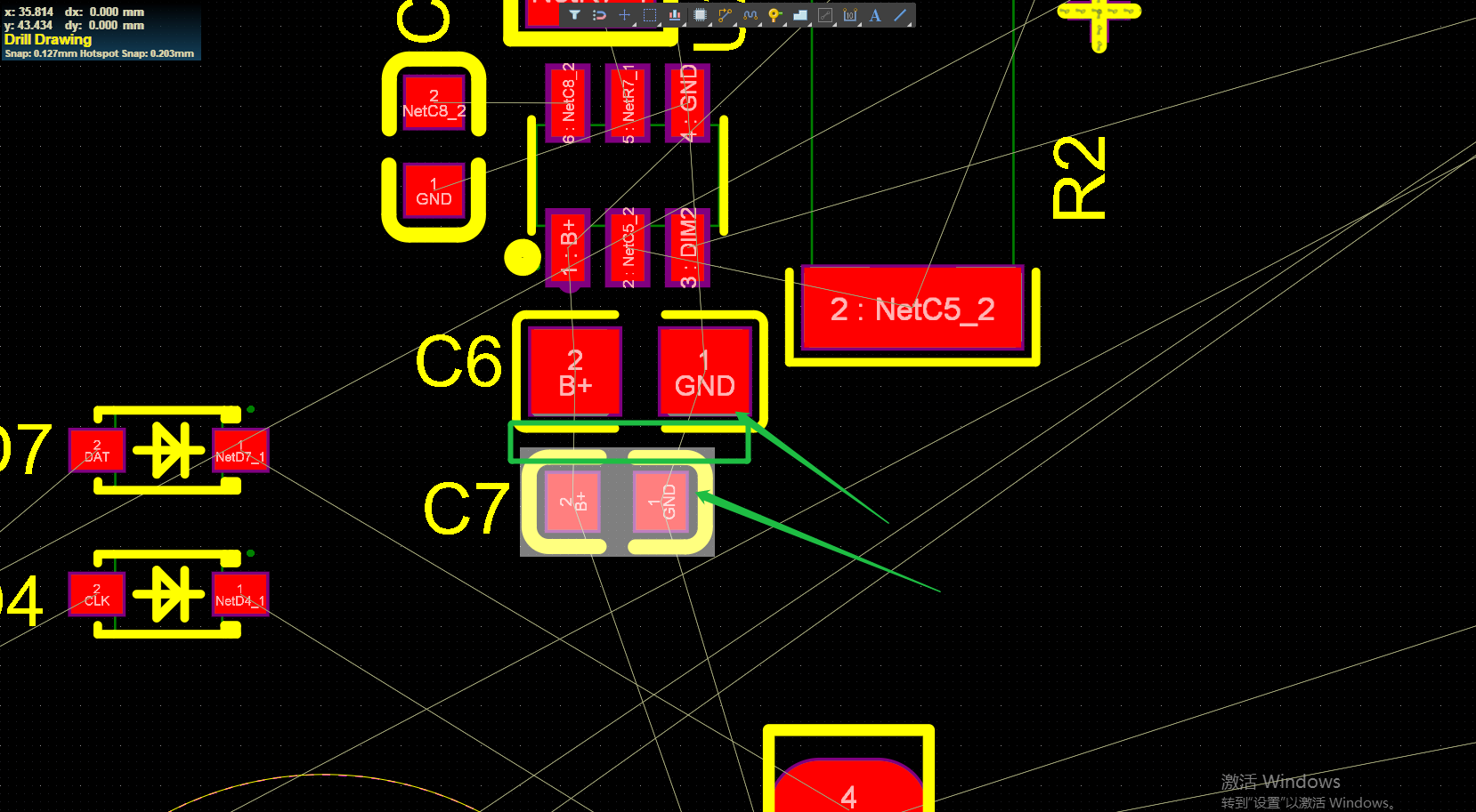

為什么兩個元件之間推擠不了也不能挨著,只能是有一定的距離的放置?
ID:668004 發表于 2025-5-29 18:05 | 顯示全部樓層 |閱讀模式
ID:469589 發表于 2025-5-29 21:58 | 顯示全部樓層
可以設定更小的電氣安全距離就可以了
ID:1121801 發表于 2025-5-30 08:02 | 顯示全部樓層
規則設置里面,絲印與絲印的距離里面調整最小安全距離
ID:619259 發表于 2025-5-30 08:39 | 顯示全部樓層
C6、C7并聯,理論上挨著不短路,但建議不要這樣布局,應該按照電氣規則布局,保持設計的一致性。
ID:1023753 發表于 2025-5-30 08:55 | 顯示全部樓層
你貼片元件之間都有個距離的,不然貼片時會碰到或者連錫,維修時也不容易拆裝

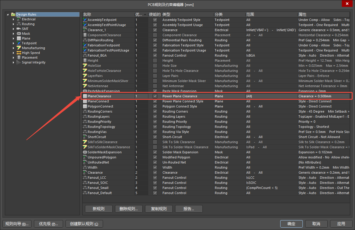

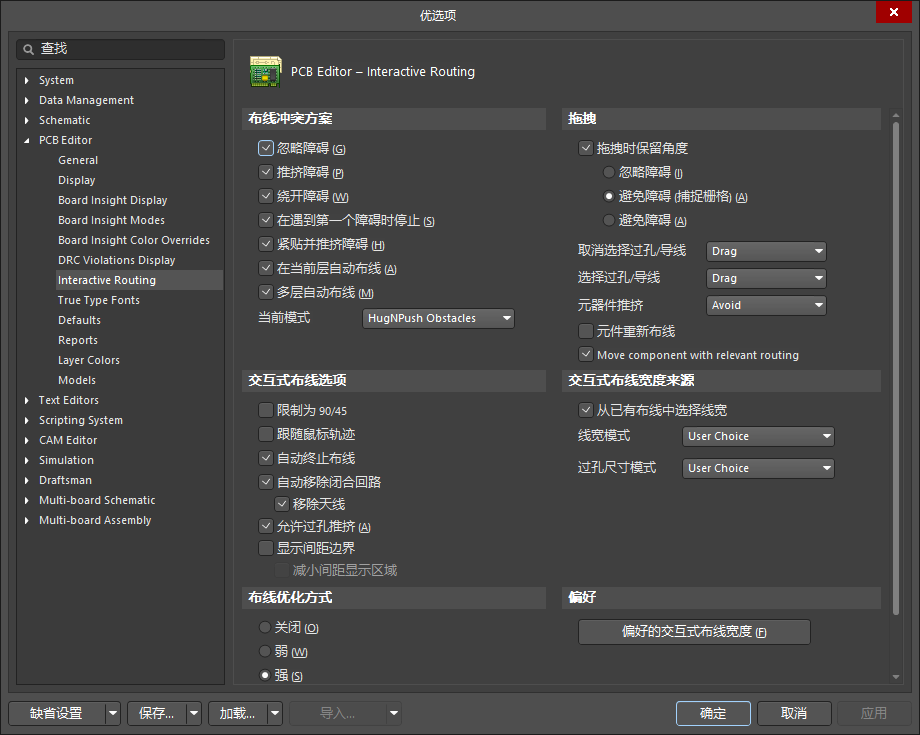

ID:668004 發表于 2025-6-2 17:34 | 顯示全部樓層
cyi8 發表于 2025-5-30 08:02
