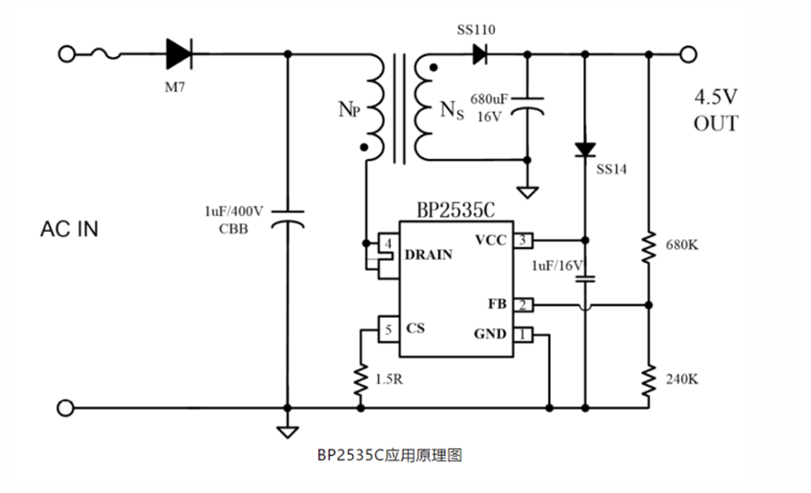

這個是BP2535的數(shù)據(jù)手冊中給出的示例電路,應(yīng)該算是用來做單火控制開關(guān)的常用電路,但是我找了很多地方都沒有這個電路的講解,目前的話是不太清楚這個電路所用的NP和NS的匝數(shù)比應(yīng)該為多少,還有就是具體怎么實現(xiàn)的,如果我想要改變它的輸出電壓,比如改為6V或者其他的值,該怎么計算

有“單火控制”這個說法嗎?這個電路就是一個半波整流,小功率、反激式、非隔離開關(guān)電源。

都用非隔離了,這種不是更簡單嗎?

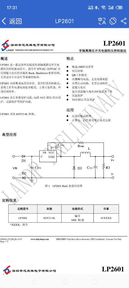

LP2601的靜態(tài)電流多少?單火線供電電路的靜態(tài)電流很重要的一個指標,一般要求低于20微安。
ID:491875 發(fā)表于 2025-5-27 18:22 | 顯示全部樓層
LP2601的靜態(tài)電流不適合,50mw的靜態(tài)功耗顯然不能滿足單火線電路的設(shè)計需要
ID:1118074 發(fā)表于 2025-5-28 16:06 | 顯示全部樓層
老愚童63 發(fā)表于 2025-5-27 18:00
那常用的單火線一般是哪種呢?
ID:1118074 發(fā)表于 2025-5-28 16:12 | 顯示全部樓層
老愚童63 發(fā)表于 2025-5-27 18:22
那目前使用的這款BP2535用來做單火線控制的話,這個變壓器應(yīng)該使用哪一款比較合適呢?
