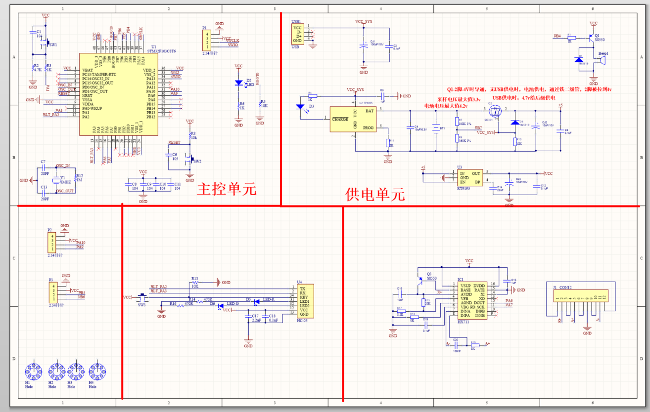

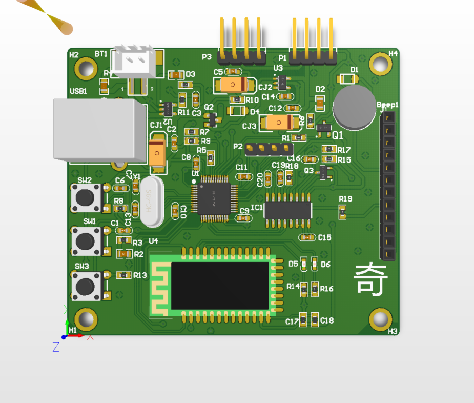

這是我之前DIY的電子稱,整體用了3天時間,并做了實物,原理是基于稱架傳感器,AD采樣,STM32單片機進行處理,顯示屏顯示稱重值,藍牙上傳到手機,實時跟蹤重量變化。用AD畫的原理圖,附近里面有硬件電路,本想上傳程序源碼及上位機源碼及演示視頻,但限制了大小,沒辦法傳了,都是自己原創,請多多指教

按HX711的典型應用接一般不會錯。

成不錯,設計思路很好。
但是711實在太抵擋,零飄需要處理。
ID:187303 發表于 2025-5-27 20:56 | 顯示全部樓層
HX711優點在于性價比高,電路簡單,對于一般應用場景下的精度要求完全勝任
