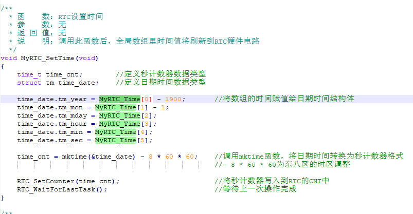

RTC初始化,以前聽別的教程,講的云里霧里,但是江協的教程和代碼,并沒有這方便的內容,但是程序一樣運行,請問這是怎么回事呢?難道不需要初始化配置嗎
ID:74687 發表于 2025-5-22 14:23 | 顯示全部樓層
在RTC初始化函數里調用了這個函數,不就是給RTC設置時間了嗎?

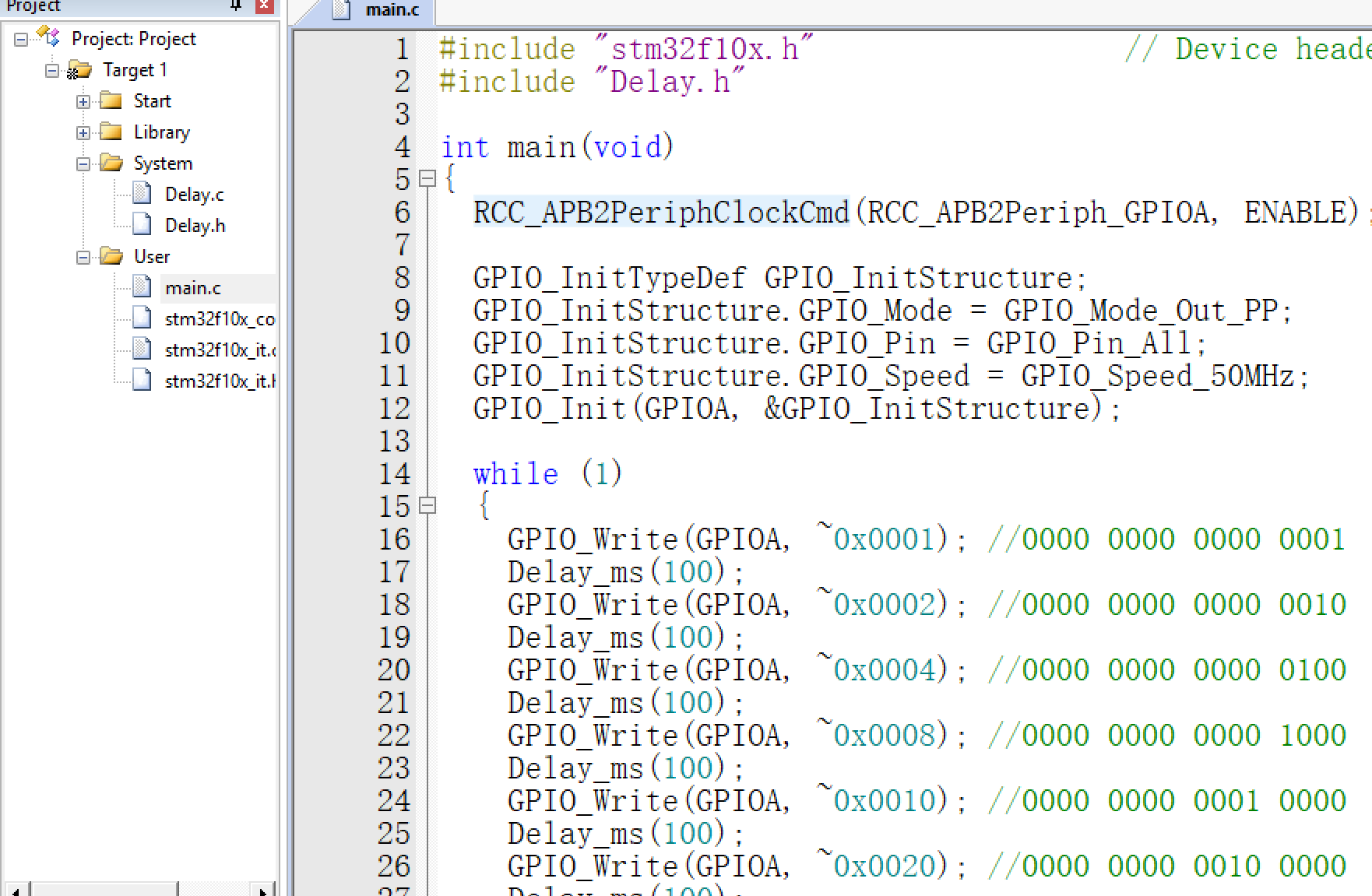

ID:929517 發表于 2025-5-23 16:18 | 顯示全部樓層
zyftank 發表于 2025-5-22 14:23
確實沒有在主程序發現RTC初始化

ID:192020 發表于 2025-5-24 13:47 | 顯示全部樓層
reking8 發表于 2025-5-23 16:18
確實沒有在主程序發現RTC初始化
發的流水燈程序跟RTC有什么關系?用到就初始化,沒用到就不用初始化
ID:205485 發表于 2025-5-24 20:27 | 顯示全部樓層
看了一下,你是不是把系統時鐘和實時時鐘給搞混了。RTC實時時鐘是用來計時的(日歷)。
ID:929517 發表于 2025-5-25 09:50 | 顯示全部樓層
江協的 沒有這個初始化啊
ID:929517 發表于 2025-5-25 09:55 | 顯示全部樓層

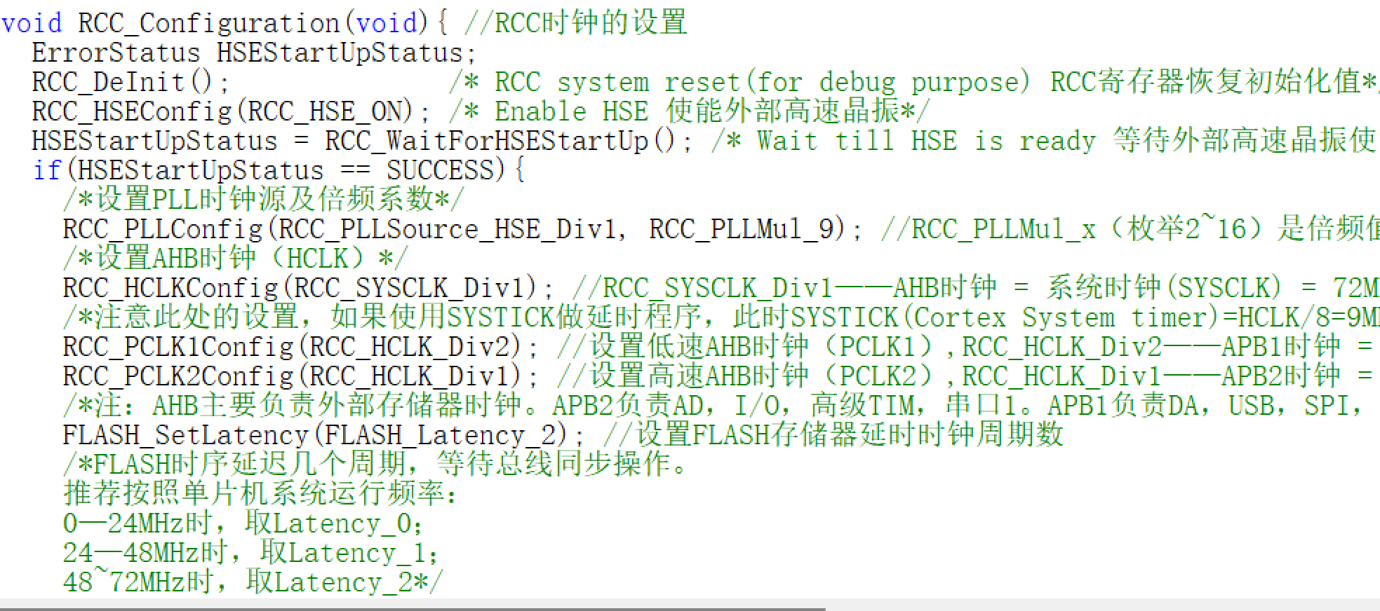

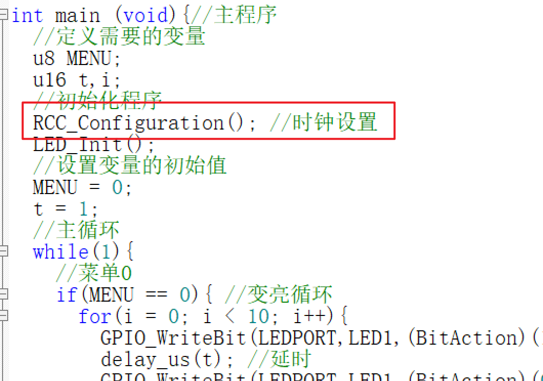

江協的程序里 只有一句庫函數RCC CMD命令就完事了  也沒有見RCC配置的函數 ,楊桃的程序了有RCC配置這條
