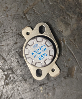

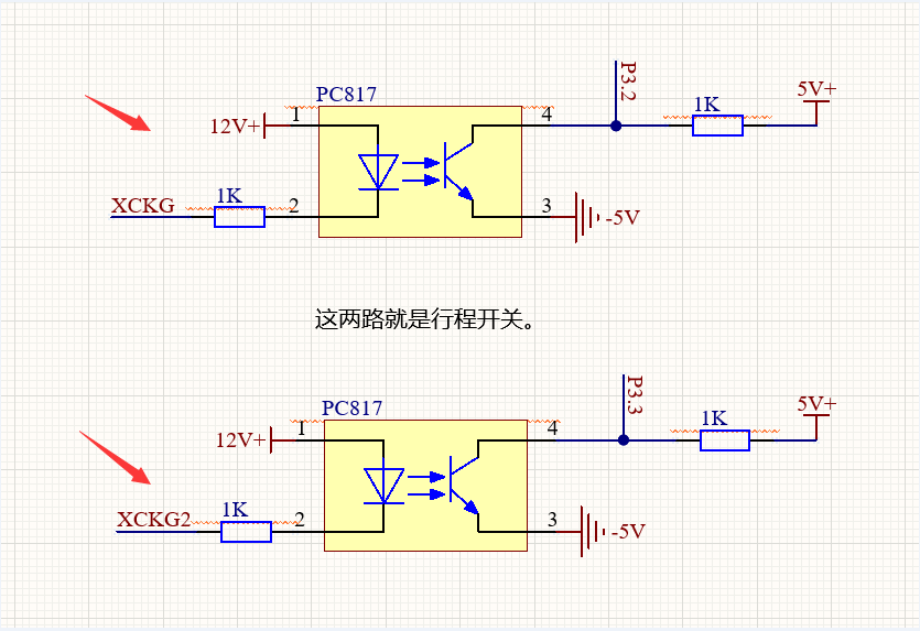

溫控器的功能是溫度達到85度后,數碼管六個9,變成6個0。兩個外部中斷都用完了,不知道該接哪個引腳適合。

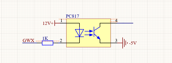

ID:278457 發表于 2025-5-20 02:59 | 顯示全部樓層
第二張圖片,是接溫控器的。

一般不要分別連在外中斷上,用一個門電路,每一路連一個IO口,所有的口連接或門的輸入,或門給外中斷,在中斷程序里判斷
