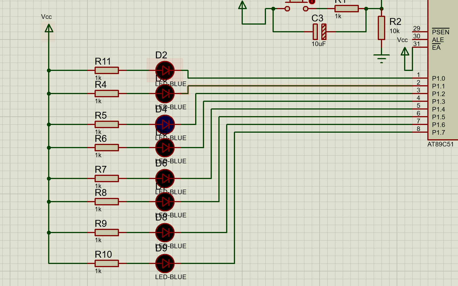

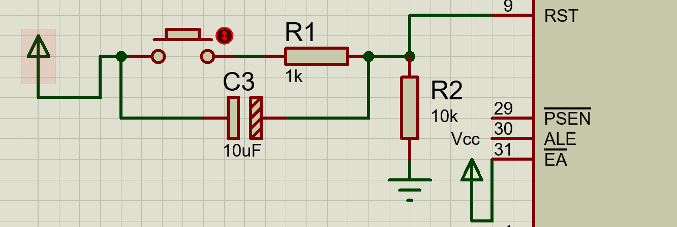

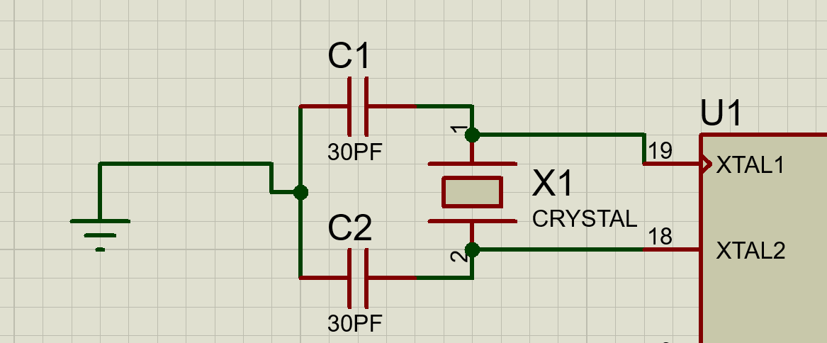

首先,對于proteus部分,需要一下幾個元件 1.png ,此外還需要終端的電源和接地元件如圖 3.png ,器材準備完成,按圖連接就ok,、,如附件、,、,ok,連接完成后開始搞keil部分,這里要弄清楚keil的作用,他只是用來給AT89C51編寫程序的,ok,代碼如下,具體詳細教程csdn上搜一下就ok,具體怎么應用呢,思路:代碼編譯完成沒問題后,返回proteus頁面,右鍵元件AT89c51,點擊編輯屬性,然后具體去看CSDN上的教程,到最后別忘了點擊左下角的開始仿真按鈕 2.png ,最左邊的那一個,然后就大功告成啦
