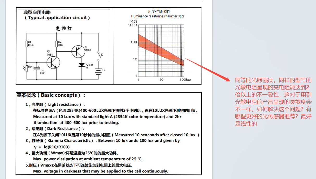

同等的光照強度,同樣的型號的光敏電阻呈現的亮電阻能達到2倍以上的不一致性,這對于用到光敏電阻的產品呈現的靈敏度會不一樣,如何解決這個問題?有哪些更好的光傳感器推薦?最好是線性的

光敏電阻的阻值和光照強度并不是線性關系,題主應該是想用光敏電阻來測光照強度把,這個我搜了下也找了幾款光敏電阻規格書,網上說并不推薦用來做檢測元件,能用來做開關元件,而且光敏電阻具有時延性,不能快速響應光照強度變化

有專門檢測光照強度的器件,
不過價格比光敏電阻就是太高了,
如要求精度甚至還需要其他光參數的可參見相關儀表價格。

你好  確實只能 用作開關量  但是要保證一致性

推薦幾個我用過還不錯的:BH1750這個便宜好用,I2C接口直接讀數據,一致性比光敏電阻強太多;預算夠的話TSL2591精度更高,動態范圍也大。如果非要用模擬的,BPW21R這種光電二極管配個運放,線性度沒得說,就是電路復雜點。
實在要用光敏電阻的話,記得做軟件校準,每個產品出廠前測一下,把校準系數存Flash里,運行時補償一下。不過說實話,現在數字傳感器這么便宜,真沒必要跟光敏電阻較勁了。
