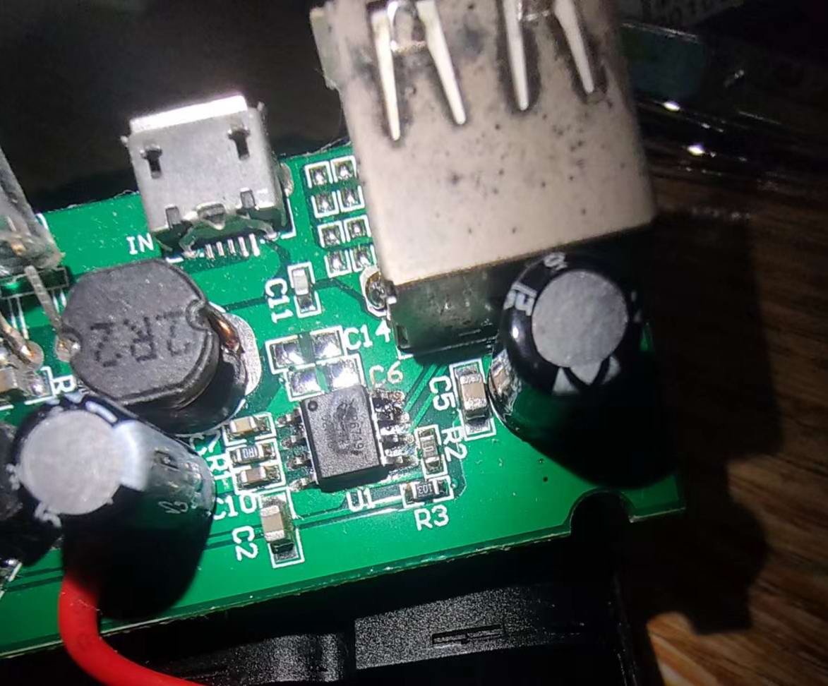

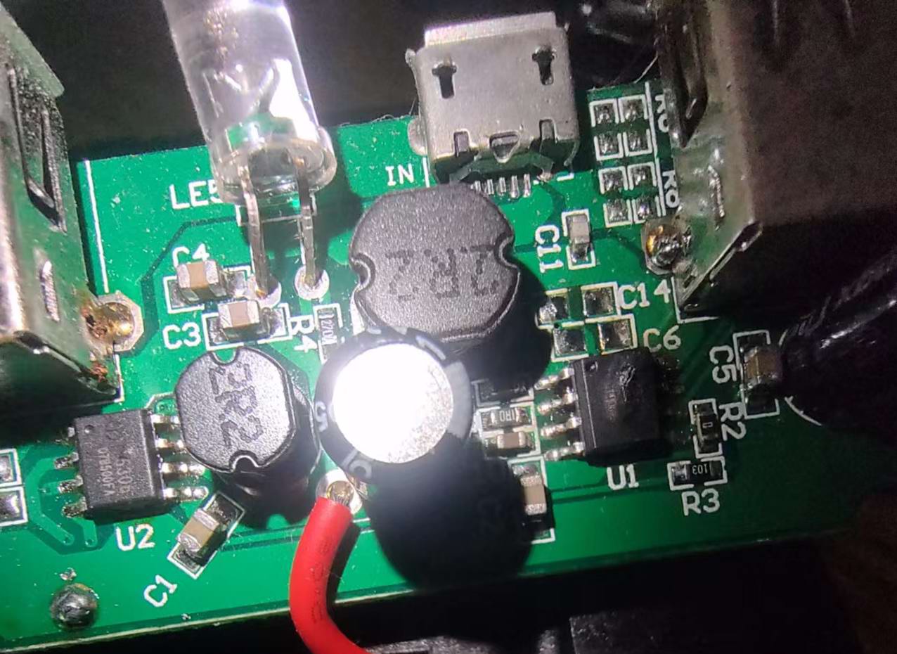

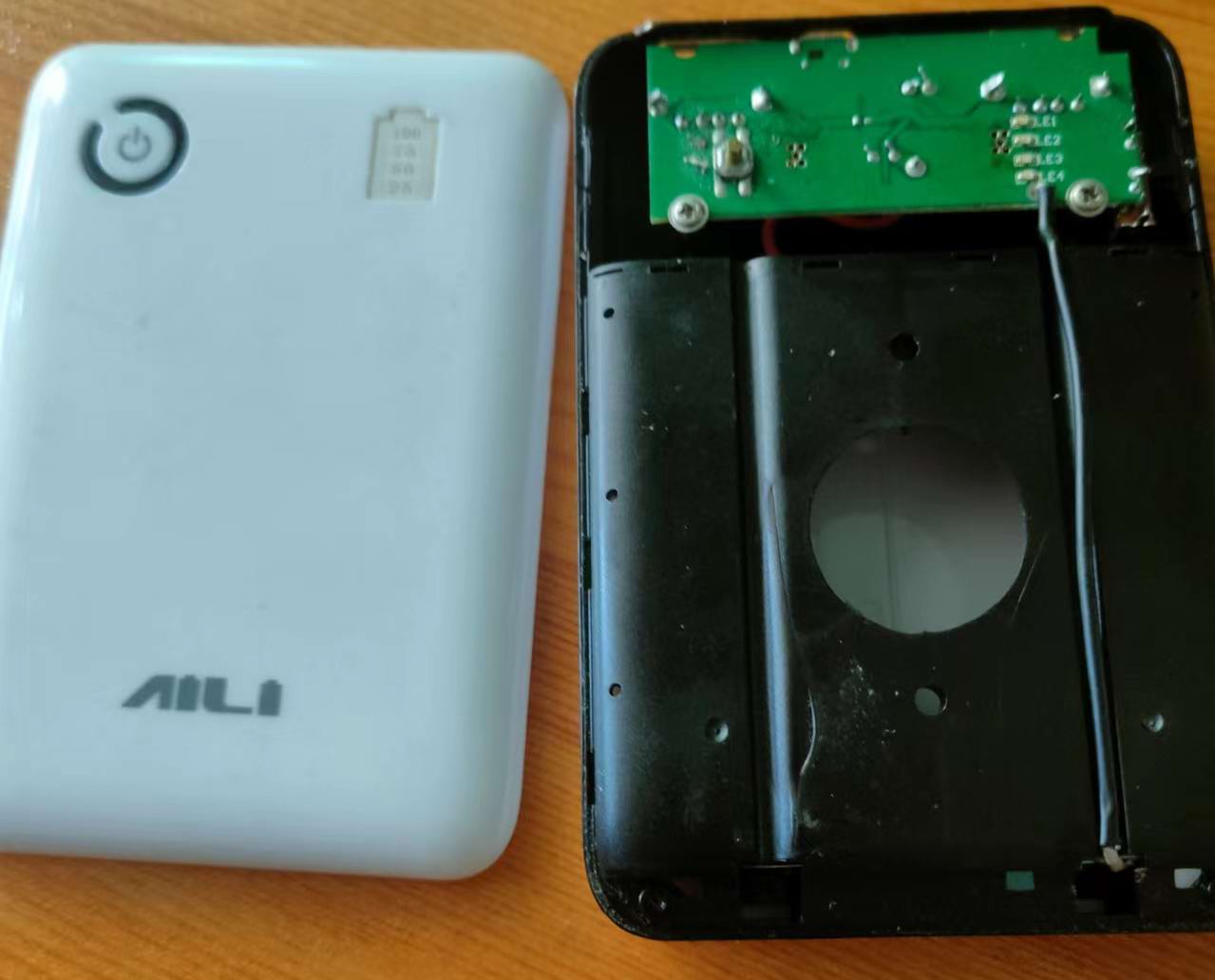

有一個免焊的移動電源盒,因電池放反,燒了IC,其中一個已查到是IP5306,另一個隱約看到6719字樣,前綴有個“P”字。
萬能的網友有沒有相關的信息?

ID:466250 發表于 2025-4-30 00:39 | 顯示全部樓層
FP6719
ID:69038 發表于 2025-4-30 08:59 | 顯示全部樓層
有相關資 料嗎?網上搜不到

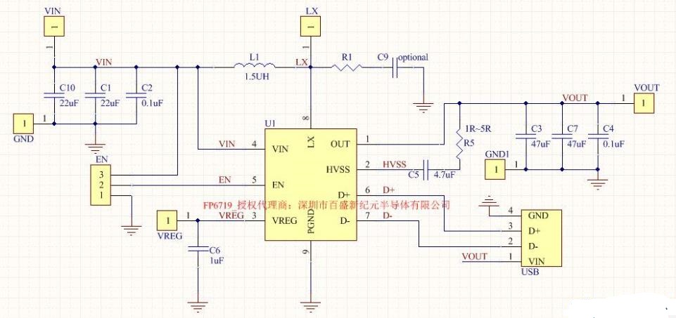

ID:940483 發表于 2025-4-30 11:26 | 顯示全部樓層
zhuls 發表于 2025-4-30 08:59
有相關資 料嗎?網上搜不到
英文的
556-00691-0-BX6719.pdf
516.71 KB, 下載次數: 0
ID:69038 發表于 2025-4-30 15:33 | 顯示全部樓層
你這份不對。。根本不是在移動電源上用的
ID:941191 發表于 2025-4-30 23:27 | 顯示全部樓層
看看這個對不對
ID:69038 發表于 2025-5-1 13:53 | 顯示全部樓層
goshoo 發表于 2025-4-30 23:27
看看這個對不對
應該大差不差的。
花3元錢去搞了個FP6179換上,可以輸出了,1.4A@5v。
也可能是線材有差,達不到之前的2A。
另一路IP5306的輸出才0.8A。
